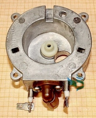

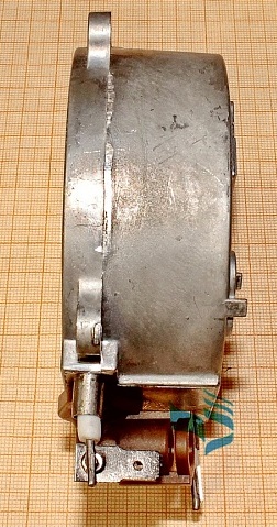

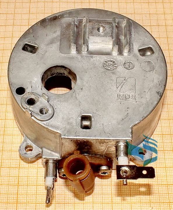

Aha, já to špatně určil. No tak to pak jo, asi tomu plastu to teplo moc dobře nedělá ... Leda by bylo KO tesnění mezi kolenem a bojlerem, viz ten obrázek cos postnul s ND, a nebo to teče jinde a tím, že je koleno dole, tak to zkresluje a vypadá to na něj :wink:

Nedělá, jestli máš zkušenosti s De'Longhi, tak tam bývá taky napojení na bojler z plastu a to měním docela často. Většinou praskliny ve švu.
Těsnění na straně bojleru by to být nemělo.
Hodně pečlivě jsem koukal kudy to prosakuje a opravdu je to kolem vstupní hadičky. Na straně bojleru zpod kolena prosakuje nějaká ztvrdlá pryskyřice, nebo co. Nevím, jestli je to tak od výroby, nebo to už někdo spravoval, ale je to tam suchý.

Nemám, ale vím co teplo s plastem časem dokáže udělat. Jestli (jak jsem doplnil výše) to neteče uvnitř na dalších spojích těsněných o-kroužky a na to koleno voda jen nestejká, je to jasné.
