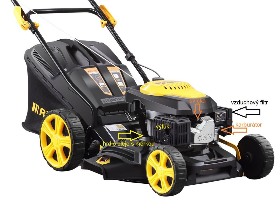

zachranar píše:Smí se taková sekačka tu co doporučil "kejki" - Riwall RPM 4735 převrátit, aby se spodek očistil, nebo nůž naostřil? Nebo s ní musím najet na zvedák či na nějakou rampu aby zůstala v poloze kolečkama dolů? Manuál to nezmiňuje.
Já tam mám molitanový filtr.kejki píše:...U Riwala je papírový filtr za 125,-. ...
-------------zachranar píše:Ještě mne zajímá:
a)- proč mi zmizí do příštího sekání zbytek benzinu v nádržce? Úlně suchá! Vypaří se? Vyteče někudy přes karburátor? Musí se odsávat aby se s ním neplýtvalo?
b)- zkoušel jsem povolit šroub co drží nůž (má hlavu 16mm). Měl by se povolovat doleva (běžný šroub?). Nešlo mi to povolit, nechal jsem to abych ho neutrhl. Koukal jsem zespoda jak se točí nůž. Je to proti směru hodinových ručiček. Z pohledu odspoda. Jak se nůž povoluje?

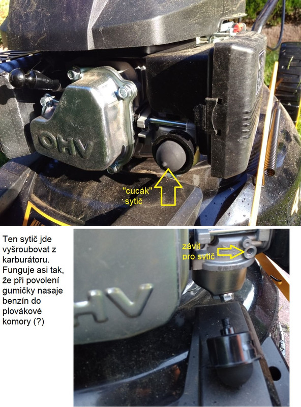

c)- při sekání po krátké přestávce nejde sekačka nastartovat. Je tam sice u karburátoru "cucák"-takový neprůhledný polobalónek, nejde poznat jestli cucá nebo ne. V manuálu je napsáno, že se používá např po zimě.
