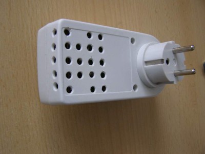

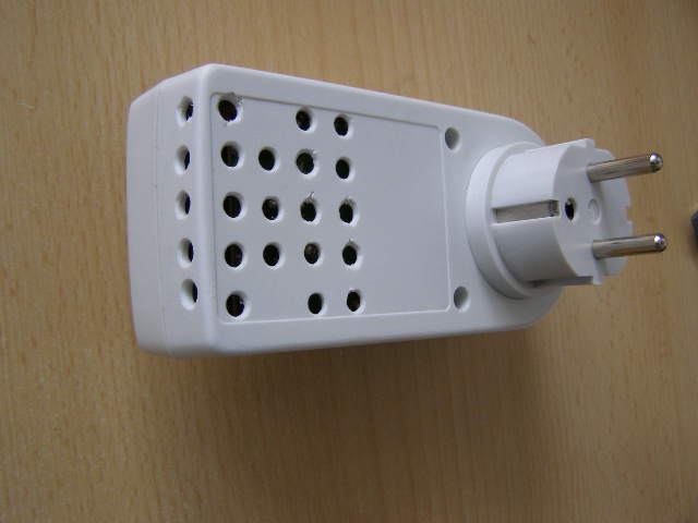

v tomto konkrétním případě varuji před použitím ZD 48V/1.5W. Jsi tam kde jsi byl. V nejhorším případě 2x 24V/1.3W ,lépe 2x 24V/5W jinak to moc hřeje. Výrobce CH v parametrech kecá. ZD musíš sehnat příležitostně v radioamaterské prodejně, bohužel jinak se oprava stává drahou. (o to jim ale jde). Já k tomu přistupuji jinak a vždy kupuji tyto součástky po 10ks protože dříve nebo později některý z kamarádů něco podobného k opravě přinese a nepoletím do GME přes celé město. Tak, že ano odložit a shánět. Jinak zde předkládám vždy ověřené opravy, které fungují navzdory nařízení a přání R4. Na obrázku jsou moje hodiny, které leta po opravě pracují. Je pravda, že navrtané díry jsou zde větší, ale já se vtom hřebíkem rejpat nebudu. Ještě dodávám, že v hodinách bývá často knoflík ACU NiMH1.2V a když necháš hodiny ležet roky v šuplíku, tak odejde. Naměříš na něm potom 3V, svítí celý displej, hodiny nejdou. Cena asi 40Kč.(další častá závada) Také pozor některé hodiny "do zdi" vypínají N, to pro úplnost.

Jestli se v tom ty rejpat budeš nebo nebudeš je úplně putýnka - po tvým zásahu, jestli ty spínačky vůbec kdy měly nějakou třídu krytí víc jak IP 44, tak teď mají maximálně IP 31 - do bytu bych si je nedal ani náhodou ... Dokonalá ukázka ševcovy ženy resp. kovářovy kobyly ....hajeklubos píše:Vážení přátelé,
... Jinak zde předkládám vždy ověřené opravy, které fungují navzdory nařízení a přání R4. Na obrázku jsou moje hodiny, které leta po opravě pracují. Je pravda, že navrtané díry jsou zde větší, ale já se vtom hřebíkem rejpat nebudu.

Proč myslíš, že DO BYTU bych si je nikdy nedal? Do dílny MOŽNÁ, protože tam lze mít jakousitakousi jistotu, že ti tam na nic nešáhne laik - ale v bytě, kde kromě vlastního elektrikáře přebejvají a s elektrickýma zařízeníma manipulujou i další osoby, VESMĚS spadající maximálně pod §4 vyhlášky č.50/75Sb, bych takhle zmatlaný spínačky neměl radši ani v šuplíku, natož v zásuvce ... Osobní zkušenost - udělal jsem si pro výhradně svoje použití pro pájení ve větší vzdálenosti od zásuvky na stěně prodlužovák - NEPŘEDPISOVEJ ve smyslu toho, že byl z pouze dvoužílovýho kabelu, jenže to trafopáječce jakožto spotřebiči třídy II neva. Stejně tak to neva malý lampičce - obojí má jen dvoukolíčkovou vidličku bez ochrannýho kolíku/dutinky. Měl jsem ji uloženou v šupleti pracovního stolu. A jednou sotva jsem přišel ze školy jsem mezi dveřma dostal facana, že jsem vzal druhou o futra a fotr na mě řval, že jsem málem zabil tehdy těhotnou máti. A když jsem se ptal čím jsem si vysloužil tolik nežádaný pozornosti, tak z nich vylezlo, že moji milou nezákonnou prodlužovačku si mátinka zvykla brát na žehlení u televize, protože jí to tak nevyhazovalo jističe !!!!! A švihlo se jí to znovu přímo v ruce, když nakropila přeschlý prádlo... Ona totiž měla dokonale prošvihnutou žehličku, jak jsem následně zjistil - a když ji "píchla" do předpisově zapojený zásuvky TN-C, tak to prásklo a vylít jistič. Když ale ochrannej vodič žehličky odizolovala mojí "dvoužílovkou", tak žehlička hřála a žehlila ... dokud máti nenalila na prádlo a přes něj na žehlicí prkno i tu zpropadenou vodu. Nejen že neměla u mě v šupleti vůbec co pohledávat, ale ani neměla co brát moji šňůru - ale vykládejte to někomu, kdo si ve vztahu k vám myslí, že má vždycky pravdu a vy jste ta poslední pára nad hovnem někoho, kdo může něco zakazovat ...EKKAR píše:....jestli ty spínačky vůbec kdy měly nějakou třídu krytí víc jak IP 44, tak teď mají maximálně IP 31 - do bytu bych si je nedal ani náhodou ... Dokonalá ukázka ševcovy ženy resp. kovářovy kobyly ....
Naštěstí se máti tenkrát jen pořádně lekla a můj nejmladší bratříček se možná i proto do dneška bojí bouřky (a to je mu 33!!!), ale příjemný to tenkrát rozhodně nebylo - hlavně se s rodičema do krve zhádat, že do jistejch věcí jim ani jako rodičům vůbec nepřísluší koukat natož strkat ruce resp. si něco brát a používat to bez mýho vědomí. Sice jste už víc než 18letej potomek a tudíž svéprávná osoba, ale oni jsou vaši rodiče a basta, pro ně nejste v ten moment nic. A v případě elektriky to platí i u dospělýho původce/pachatele. Prostě se můžete na hlavu stavět a ušima odpichovat, stejně se najde někdo, kdo vaše zákazy NEBUDE RESPEKTOVAT - a vy budete tak jako tak v průseru ...

Na opravě jsou podstatné ty dvě zenery. Frezovaní s přesazením by bylo supr ale nejsou strojní možnosti.
