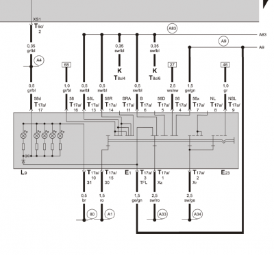

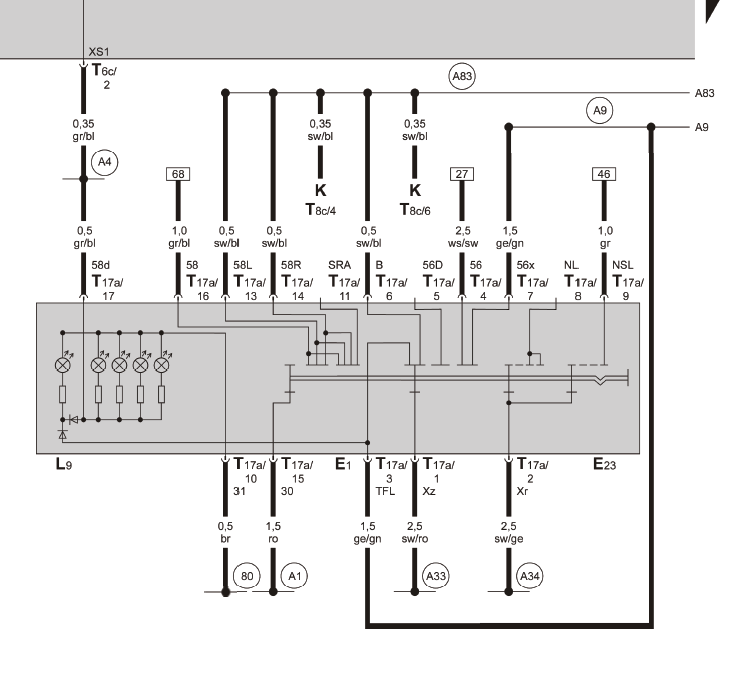

vicious
Příspěvky: 746
Bydliště: 3 km od Humenného
#4 Příspěvek od vicious »
Zapojenie vypínača svetiel je v prílohe, TFL je na vývode č.3
vicious
Příspěvky: 746
#5 Příspěvek od vicious »
