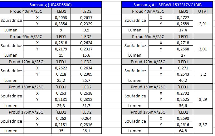

No vedle sem nacpal i čínu, kterou jsem si objednal na "repasi" . Jo trošku rozdíl to je, ale ne až tolik podstatný. Důležité je, že to nepokryje ani 4k ani5,5k barva..
Stejný efekt byl u LG, jen nemůžu tu tabulku teď dohledat...
Měřeno to bylo profi měřákem, který má pravidelné kalibrace
