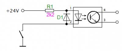

Dobrý den všem.
Předem se omlouvám za takto banální dotaz, bohužel jsem v bastlení opravdu nový, předpokládám však, že pro vás bude odpověď brnkačka. Rád bych Vás zde požádal o radu.
Mám jednoduché schéma (viz: https://ctrlv.cz/LwlR ). Bradlová deska spíná zem oproti 24V. Při tomto sepnutí mi spíná optočlen. Vcelku jednoduchá záležitost.
Čeho se však obávám, je napěťová špička při sepnutí. (Bohužel nevím čím je ta zem spínaná, jedná se o staré zařízení a schéma k němu nemám).
Potřeboval bych tedy pomoci s návrhem ochrany proti přepětí při sepnutí/rozepnutí. Napadl mě Varistor, ale po prohledání témat varistor mě přijde že varistor není schopen špičku eliminovat dokonale. Pak jsme přemýšlel o zenerově diodě, nicméně nevím, zdali zenerka vydrží dané přepětí (které bohužel neznám a ani nevím zdali zde vůbec nějaké je :( ). Posléze mě napadlo přidat zenerovu diodu paralelně se zapojením rezistoru. Zde bych však nerad došel k bodu, kdy bych něco spálil, protože nevím. Jak dané zařízení spíná.
Měl byste někdo prosím návrh jak rozumně ošetřit přepětí tak aby mi při spínání ten optočlen neodešel?
Předem Vám děkuji. Ondra

#2 Příspěvek od masar »
A kde máš proudové omezení? Takto ti optočlen vystřelí hned po zapnutí. :wink:

#3 Příspěvek od jezevec »
Spínej tranzistorem, který budeš ovládat optočlenem.

#4 Příspěvek od masar »
Tohle je běžné zapojení optočlenu. Při spínání k přepětí nedochází. Při rozepnutí sice přepětí vzniknout může, ale při délce vedení v jednotkách metrů nebude nebezpečné.

#5 Příspěvek od lesana87 »
Hlavně to případné přepětí od indukčnosti kabelů nevznikne na optočlenu, ale na vypínači.

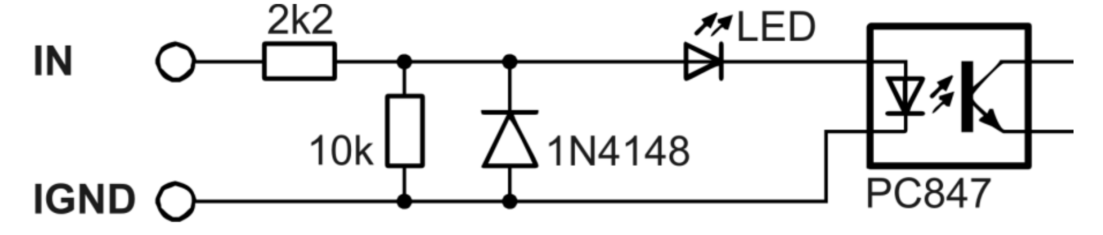

Cowley
Příspěvky: 3557
#6 Příspěvek od Cowley »
Používám toto...

#7 Příspěvek od ondrahorak »
masar píše:Tohle je běžné zapojení optočlenu. Při spínání k přepětí nedochází. Při rozepnutí sice přepětí vzniknout může, ale při délce vedení v jednotkách metrů nebude nebezpečné.
:wink:
Děkuji, tohle jsme přesně potřeboval. Vedení bude delší počítám tak 2m. Takže radeji hodím diodu a odpor.
