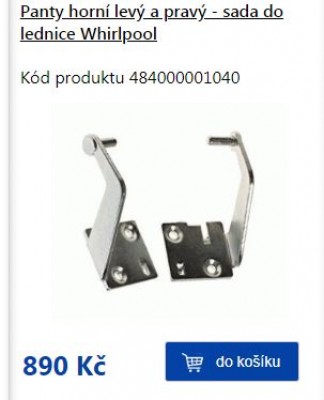

Zdravím
sháním levý pant dveří, viz obrázek. Ceny v internetových obchodech jsou stejné jako cena použité funkční ledničky ('8O') . Měl by někdo tip? No asi nezbude než ho vzít, uříznout a znova svařit...

A co brání tomu si pant vyrobit?? Ulomil se nám spodní pant u LG americké chladničky o dost složitější s dovíráním v koncové poloze. Za dvě hodiny vyrobený nový. Pilka na železo, svěrák, kladivo a plochý sekáč je výčtem použitého nářadí...

No ono asi nic jiného nezbude, několik stovek za kousek ohnutého plechu samozřejmě nedám.Akorát sem to zkusil nejdřív takhle.

Na moji Whirpolce jsem přehodil zavírání z pravýho na levý tak že jsem prohodil spodní a horní vingl s čepem. A na čepech se prohodí distanční kroužek na kterým se dveře točí. To u ty Tvý nejde? :roll:

u mojí to je jinak, spodní a prostřední jsou oboustranné, horní nee.

Pozrem sa , či sú také ako potrebuješ. Ja som kúpil v januari 2020 Wirpool a chcel som opačné otvaranie. Dodavatel podmienoval úpravu servisným technikom. Poslali mi od vás z Čiech potrebné panty a čakal som na servisného technika. Ten po krátkom čase prišiel a opačné panty boli pribalené na vrchu chladničky pod umelohmotným krytom. Takže pozri hore, či ich tam nemáš. Miro
