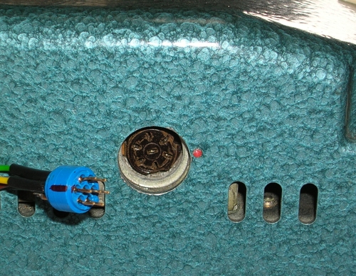

Můžeš panelovou samici od toho konektoru nafotit a dát ji sem?
Jestli ho vyrobila Tesla, tak ho mám :-)

#18 Příspěvek od Hejnicek »
Hned jak prijdu domu poslu fotku :lol:
Vcera jsem zkousel neco improvizovat ale neni to ono. Kontakt neni spolehlivy. Koliky DIN konektoru jsou dokonce do tech direk tluste.
Pouzil jsem nejaky konektor se zavitem, ze ktereho jsem vydoloval modry vnitrek s tenkyma pinama, ale piny maji mensi roztece, tak jsem to musel uzpusobit prihybanim. Ale jak rikam, kontakt neni dobry.
Jinak je to pravidelne rozmistenych 6 pinu a ten c.7 je uprostred.

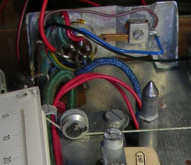

Ahoj Sinclaire,
posilam foto i s tou improvizaci. Prumer toho bakelitu je cca 11mm.

#20 Příspěvek od sinclair »
Pokusím se to, co mám nějak vyfotit, změřit a vložím sem, ano?
Jinak mám silné podezření, že ten konektor Tesla nevyrobila a je to něco buď z RVHP, nebo méně známý, třeba průmyslový typ. Nešla by udělat fotka, jak ta samice vypadá zevnitř?
A myslíš, že by od Petra ze stránek http://www.oldmics.cz nešla získat fotka originálního samce? Pokud totiž originální reproduktoro/mikrofon nemá Petr, tak pak už asi nikdo...
