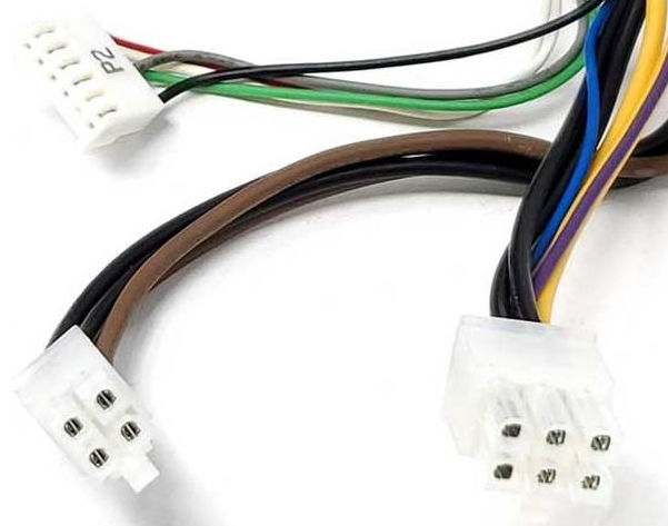

Prosím o pomoc z náhradou za tento zdroj, 3 svazky, pro mě to má nějaké nestandardní napájecí konektory. Děkuji

Opravit povodny zdroj alebo kupit redukciu zo standardneho zdroja.
Raz mi niekto doniesol podobny pripad, akurat tusim Lenovo. Boli tam spalene suciastky, takze oprava bez schemy alebo dobreho kusu nemozna. Redukcie dodavalo aj priamo Lenovo, akurat za nezmyselnu cenu, ale boli aj na eBay.

To jsou jediné kabely z toho zdroje? Narazil jsem na běžný ATX, který měl kromě běžných konektorů všechny tyto konektory. Dej foto nebo štítek celého zdoje.

Rozebral bych ty konektory a napojil je na běžný ATX zdroj.
"Vypichovák" (Molex 11-03-0044), jsou dva plíšky z pružinové oceli, připevněné paralelně na obou stranách nosného plíšku příslušné tloušťky (cca 1,5mm).
Dá se vyrobit z kancelářské sponky.

Nikdy sa mi nepodarilo vybrat kontakty z ATX konektora - bez toho nastroja je to nemozne. Kancelarska spinka je prilis hruba.

Mám na to vypilovaný "háček" z nějakého kousku rozvinuté pružiny. Jo, moc místa tam není, tak člověk musí vybrat správný průměr a ubrousit to přesně. Není to přímo háček, není to nijak ohýbané, jen rovný "drát" více či méně ubroušený.

Tu sponku je také možné rozklepat kladivem.
