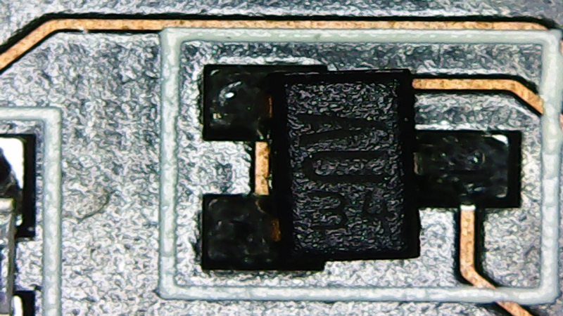

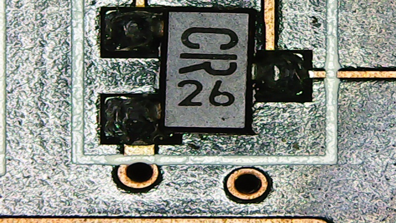

AU34 , CR26 Co to prosim je
AU34 a CR26 .. pouzdro SOT-23
Nevite mi nekdo poradit co to je za sragory ? abych vubec vedel co merit ? diky!
2. v obvodu pro větrák nebude speciální dioda
3. pokud je ta průchodka u CR zem a ta nožka co je na vpravo jde na mínus pól větráku, tak je to jasné, ne? Zbývající noha je báze nebo gate NPN nebo N-mosfetu. pokud je průchodka napájení (5 nebo 12V) a osamělá noha jde na + větráku, tak je to PNP/P-MOS. Pak stačí změřit co se děje na bázi/gate.
A... je to opravdu SOT-23? Pomer stran pozdra je jiny, nez (dnes) obvykle byva.
: BA10358 (na SMD znaceno - 10358) odkourenej druhej kanal(ten ovlada to CRko) tak uz mam objednanou nahradu (suplik zklamal) tak pak dam info .. =) jinak to AUxx je dvojita dioda a ten CR je normal npn .. ty jsou vsechny funkcni
