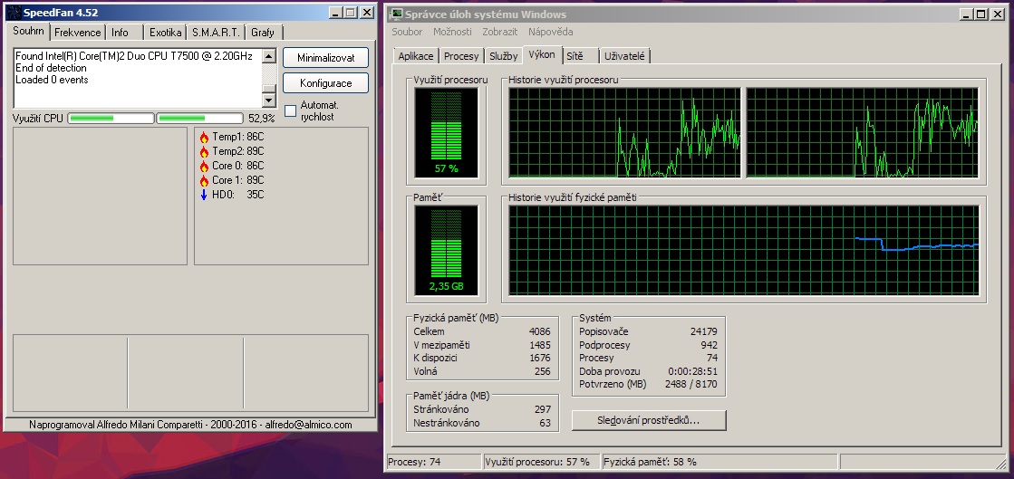

Po víkendu jsem počítač zapnul v práci a Windows si vzpomněl, že by ještě rád nainstaloval dalších 140 aktualizací. Nechal jsem ho pracoval na 70 stupních a šel dělat něco po areálu, doufaje, že se mezitím neuvaří.

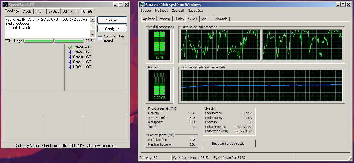

Když jsem se za hodinu vrátil, procesor měl 35°C. Pustil jsem video - teplota vylezla na 43 a dál ani ťuk. Pustil jsem pět aplikací najednou... nic. Ani 45°C to nedalo. Ventilátor klidně hučel a teplota hezky držela. Celý den jsem na počítači dělal a většinu času jsem nepřesáhl 40°C. Zázrak.
Další den jsem ho ráno zapnul. Doinstaloval aktualizace a zahřál se na 70°C. Otevřel jsem prohlížeč - 80°C, video - 90°C.
Nechápu nic. Pastou to není, procesorem taky ne (zkusil jsem vyměnit za slabší T7100 a rozdíl kvalitativně žádný, akorát mu trvalo trochu déle, než se na těch 90°C vyšplhal). Tak že by opravdu ty lopatky rotoru? Ale proč tedy ten jeden den bylo všechno v pořádku?

Stav v pondělí po víkendu - abnormáně normální
Aktuálně běžný stav
Aktuálně běžný stav
