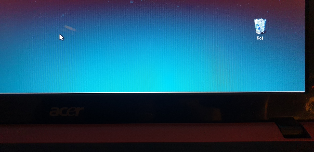

Na ntb acer, win7, mam úplně dole tenkou stále bílou linku která trochu ruší obraz při sledování videa, pokud jsou nahoře a dole černé pruhy nebo tmavá scéna. Videa sleduji přes kodi a tam jsem zkoušel posunout obraz. To jde ale linka se nehne. Při vypínání ntb jak zmizí ikony z plochy linka zmizne taky takže to vada flex nebo monitoru nebude. V nastavení grafiky jsem roztažení-posunutí obrazu nenašel, rozlišení je nastaveno správně. Po netu jsem hledal nějaký sw který by mě s tím mohl pomoci ale nenašel. Lze s tím něco dělat? Děkuji za pomoc.

Neuděláš s tím nic, je to vada panelu.
robo píše:... Při vypínání ntb jak zmizí ikony z plochy linka zmizne taky takže to vada flex nebo monitoru nebude...
Beru zpět, tuhle větu jsem přehlédl.

Vem tlusty cerny lihovy fix a prekryj to :D jinak vymena panelu.

Vidiet to napr. v BIOSe?

Co externí monitor na to?

Žeby Windows panel úloh? Takzvaná lišta? A máš nastavené skrývanie... Chyť tú linku myšou a potiahni hore.

Když přehrávač přepneš na full-screen, tak je to tam taky? Myslím opravdu full-screen, ne maximalizovat okno.

jako me to prijde jako automaticky se schovavajci lista uloh ..
tady (ve vsech OS je to z 99.99% stejny postup) : https://www.youtube.com/watch?v=em_DzFo2qUM

Jedine ze by ten prehravac byl pekne blby, kdyz se da na fullscreen tak to musi prekryt :)

nejjednodušší je udělat test pomocí print screen. Když pruh bude i na snímku obrazovky, je to něco ve win, jinak HW chyba.

Nejjednodušší by byl třeba snímek BIOSu.

Vypadá to na schovaný hlavní panel. Jinak by tam přece byl, ne? :D
Už to napsal samec: Chytni tu čáru myší a vytáhni.
#13 Příspěvek od p32 »
Ale pomalu a opatrně, ať si neohrneš spodek displeje. :wink:
