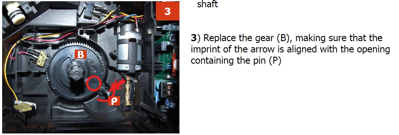

Mluvíš o tom, že sis asi dohledal servisní manuál, kde je postup, jak to otestovat. AJ vládneš? Pokud ano, tak je snad jasné, že v ůrovni L3 servisního menu se testuje jak mikro pro převodovku, tak k tomu ještě odběr motoru, jak při vložené nebo nevložené spařovačce (kterou tedy doporučuji do mašiny nedávat do doby, kdy to někdo opraví
) V té L3 ůrovni se testovací kroky spouštěj stisknutím tlačítka MEMO, ale mašina musí mít od mikro na převodovce info.

Nějakou pozici najde v test módu, ale to není dle obrázku výše ta stejná pozice.
Stejná chyba, stejná pozice v test módu, stejné nesmyslné otáčení motoru jen proti směru hod. ručiček.
