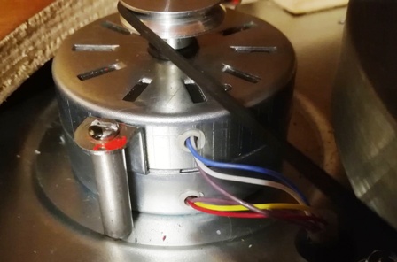

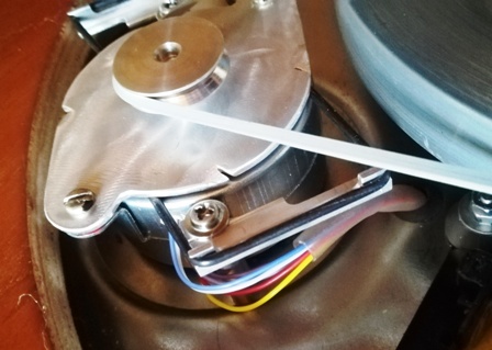

Toto téma je sice dlouho mrtvé, no třeba se někomu bude hodit můj příspěvek. Dostal se mi do rukou za vcelku přijatelný peníz gramofon NC 452. Mým cílem nebylo tento gramofon přestavovat na cosi jiného, ale navrátit ho do pokud možno původního stavu. Po výměně subtalíře, kompletním vyčištění, ošetření dýhy a rozleštění poškrábaného plexi, jsem narazil na problém s hlučností motoru. Původní uchycení motoru je bez jakéhokoliv tlumení, a jeho vibrace se přenášejí do reprodukce. Nechtěl jsem dělat zásahy do dílů gramofonu, tak jsem upravil systém gumičkového závěsu ala NC 500, tak aby se do původního prostoru vešel. Výsledek je velmi uspokojivý, žádný hluk není slyšet. Součástí mé úpravy je i nový řemínek, vyrobený po vzoru SG 60. Je použita nová přenoska AT-VM 95E. Vše ostatní je v gramofonu zachováno.
nové gumičkové uchycení
původní uchycení
původní uchycení
