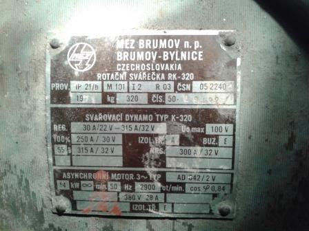

Sice je to už zapomenuto, ale teprve dneska jsem se k focení dostal. Můj stroj mám doma už deset roků a koupil jsem ho za dvě stovky protože před tím tři roky ležel na boku v kopřivách u jedné firmy. Měla od výroby špatně navinutý motor. Točilo to jenom 1500 otáček a ve hvězdě to bralo 25 A. Do "D" vylítnul jistič. Taky to hřálo. Tak jsem ten motor rozebral, našel začátky a konce cívek a zapojil to jako tři cívky na vrcholu trojúhelníka. No a ono to funguje. Sice je při rozběhu strašně hlučná díky rozptylovému mag. poli, dá se rovnou přepnout do "D"- to je ještě hlučnější, ale když se rozběhne tak vyje jenom ventilátor a... funguje. Ale jenom do 250 ampér. Pak se začne zastavovat. Ještě podotknu, že byla nejetá. Komutátor není vůbec oholený. :)
