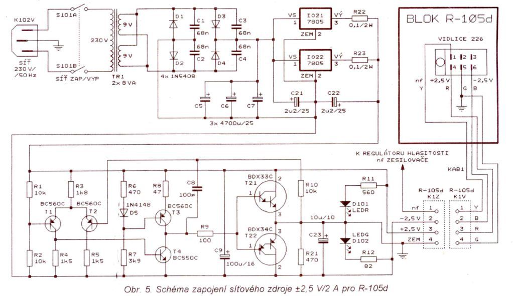

Loni vyšel v PE 1 návod na výrobu zdroje pro R105.

#22 Příspěvek od vitcenek »
Díky moc za knížku, je to opravdu psané jak pro blbce :lol: takže naprosto srozumitelné a bez otazníků.
Dále moc děkuji za schéma, pokud se mi ty baterie nepodaří dostat do použitelného stavu, tak si tento zdroj asi postavím.
