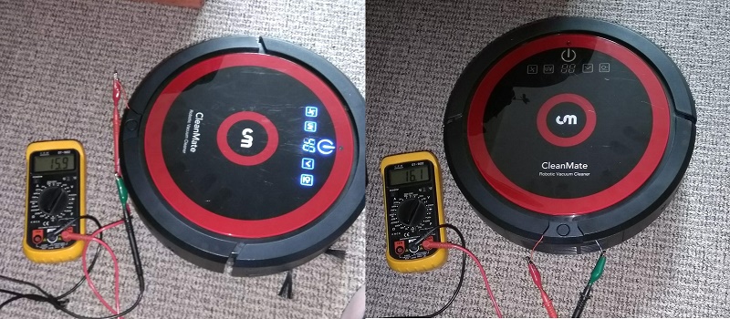

Známí mi přinesli vysavač CleanMate QQ-6S. Prý nanabíjí, najede na základovou stanici, začne nabíjet a vzápětí ukazuje kontrolka nabíjení "nabito",i když je baterie vybitá.
Na radu v obchodě si koupili nové baterie za cca 1300 Kč, ale to nepomohlo. V servisu chtěli jen za diagnostiku závady 500 Kč. Pak by uživatel mohl rozhodnout, zda opravu chce (asi by sdělili odhad ceny opravy), nebo si raději koupí nový.
Zjistil jsem následující:
- Přímo na tělese vysavače je konektor pro nabíjecí adaptér (mimo základovou stanici). Vysavač přes tento konektor dělal to samé jak popsal majitel při nabíjení přes základnu.
- Vyndal jsem akumulátor (12 článků NiMh). Byl vybitý, napětí něco přes 12 V. Vložil jsem Aku do vysavače, proběhlo to několika vteřinové nabíjení. Po vyjmutí Aku ukazovalo napětí 15 V, ale rychle klesalo k 12 V. To ukazuje, že nějaké nabíjení tam je, ale z nějakého důvodu se vypíná.
- Vyjmul jsem znovu Aku a zkusil jsem ho nabíjet z vnějšího zdroje 4 hodiny proudem 100 mA. Napětí na svorkách pomalu stoupalo až na 16,4 V. Při plném nabití by mělo vystoupat až na 16,8 V. Akumulátor vypadá naprosto OK. Externě jsem ho tím nabil tak do 20 % kapacity.

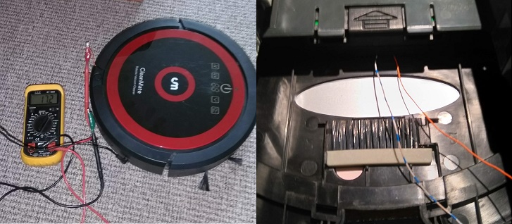

- Vyvedl jsem ze svorek akumulátoru delší měřící vodiče. Vložil Aku zpět do vysavače. Ve vypnutém stavu naprázdno bylo napětí částečně nabitého Aku 16,1 V, po zapnutí hlavního vypínače kleslo napětí Aku při zátěži na 15,9 V. Obě hodnoty jsou přirozené a normální.
- Pak jsem připojil nabíjecí adaptér. Napětí na svorkách Aku vyběhlo na 17,2 V, několik sekund blikala kontrolka nabíjení a pak se rozsvítila trvale do stavu nabito a nabíjení se vyplo (napětí na svorkách Aku kleslo na klidovou hodnotu cca 16 V).
Můj závěr:
Ve vysavači je vadný nabíjecí obvod. Nefunguje regulace proudu, nabíjecí proud je velký (krátkodobě při 17 V). Nabíjení se automaticky odpojí nějakou ochranou (nadproudová nebo napěťová), nebo jen přirozeně považuje elektronika Aku při 17 V za nabitý a vypne další nabíjení.
