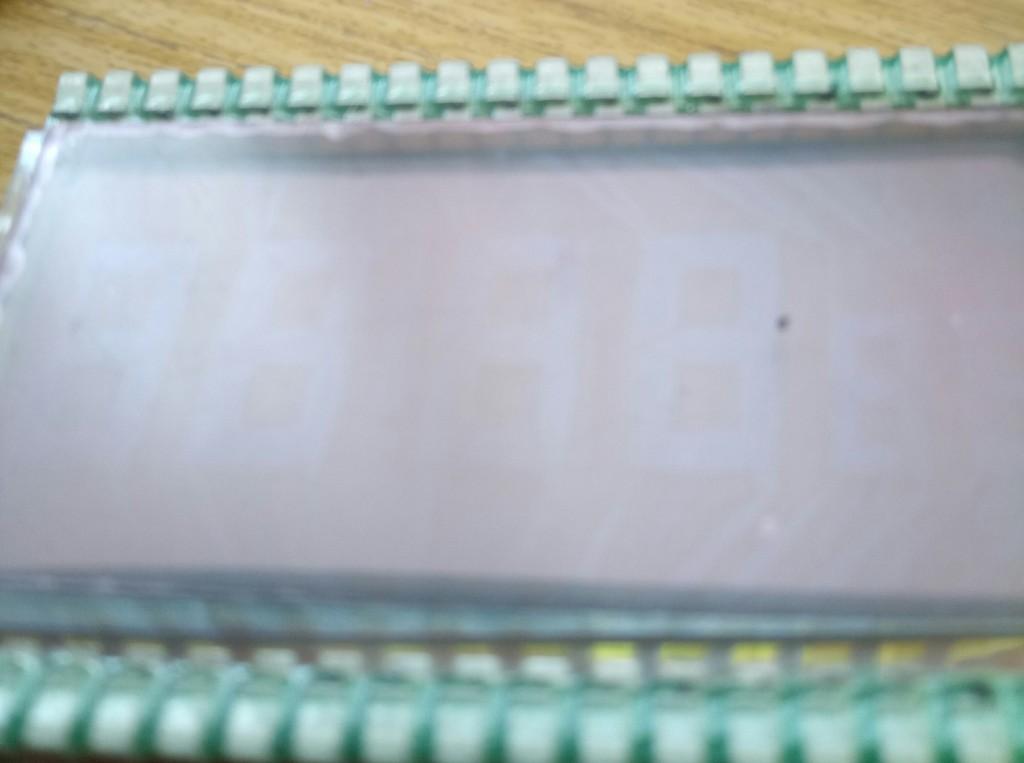

Pokus o foto s odleskem, aby byly vidět jednotlivé segmenty

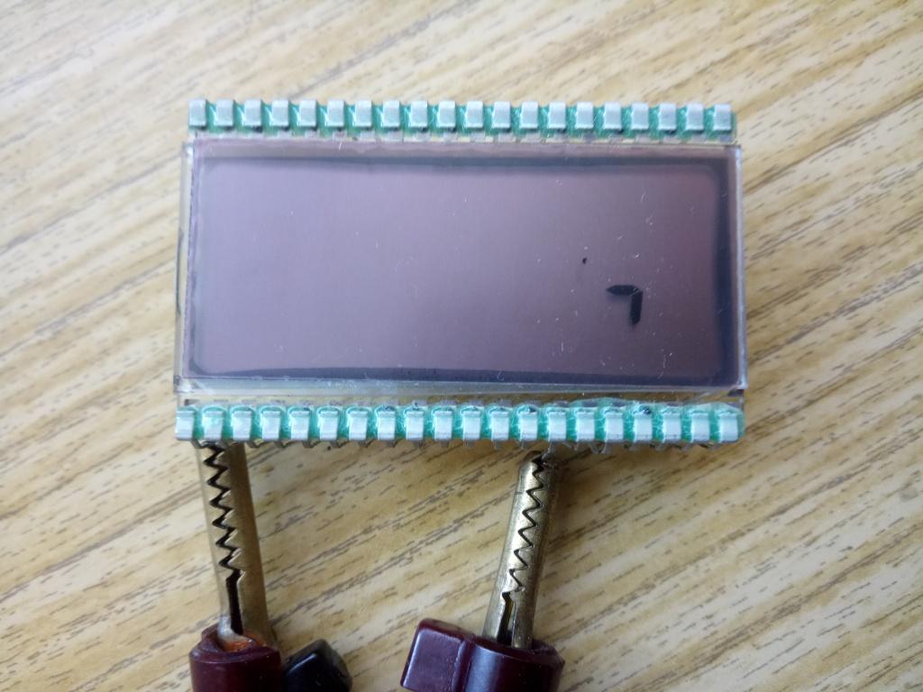

Při zapojení dvou nohou se rozsvítí dva segmenty

judeware: Dík, pěkný článek. Mě mátlo to, že svítily vždy dva segmenty, což bych při zapojení, jako je v článku, na první pohled nečekal. Ale teď mě napadlo, že možná mezi těmi dvěma společnými elektrodami je silná kapacitní vazba a proto se rozsvítí vždy dva. Zřejmě jsou ty dvě elektrody vyvedeny na piny 1 a 40. Zkusil jsem tedy při zapojení (1, něco) a (40, něco) snižovat napětí generátoru a skutečně pokaždé zhasnul dříve jiný z té dvojice segmentů.

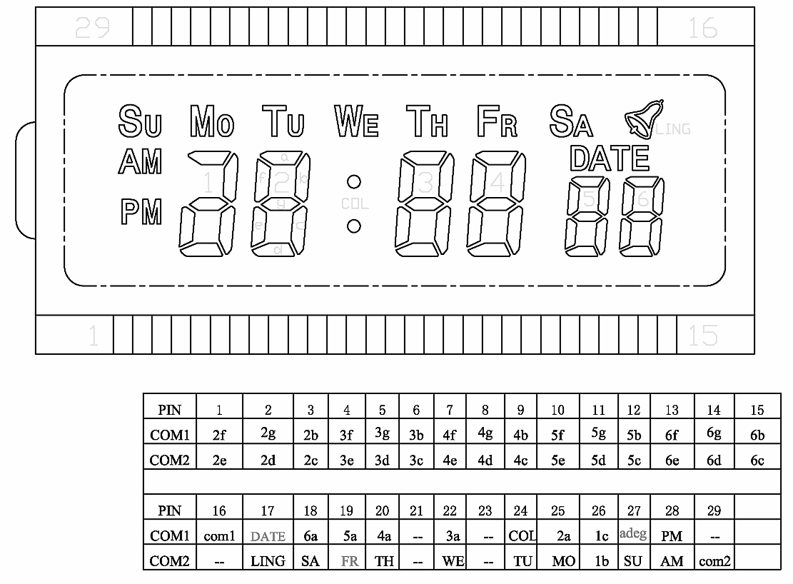

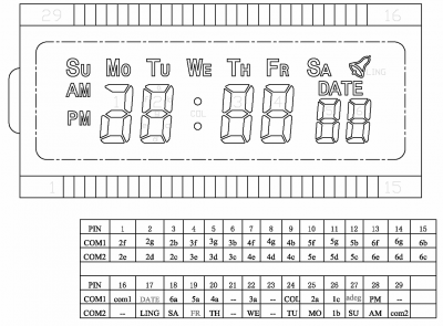

Displej môže mať COM1, COM2.
napr.

Bude to podle obrázku co postnul patrikvarga, dvě společné elektrody a celé se to řídí fázovým posuvem signálů mezi sebou, čímž se zajistí i střídavé napájení displeje, není to příliš triviální.
