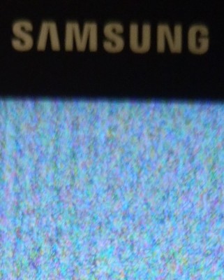

Zdravím vás, přátelé.
U mobilu Samsung GT-S7580 dochází k opakovanému restartu.
Po zapnutí (a je jedno zda včetně přihlášení k GSM síti PINem SIM karty nebo bez) se do cca 30s telefon restartuje.

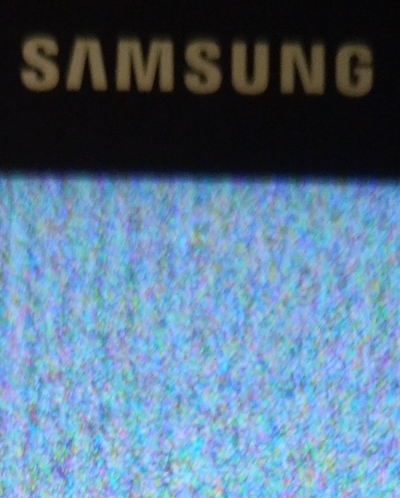

Předtím se na displeji zobrazí barevné zrnění (viz příloha).
Zkoušel jsem se trojhmatem dostat do vnitřního MENU a udělat tovární reset, ale ten ještě před opuštěním MENU skončí hlášením CHYBA.
Telefon se nedá vypnout (než se vypne, to se dřív zase restartuje)
Dělá to i bez SIM i bez SD karty.
Divné je, že i na tu chvíli, co se do telefonu dostanu, je už dopředu zapnutá WiFi.
I když jí stihnu vypnout, stejně dojde dřív nebo později k Restartu.
Máte někdo s podobným problémem zkušenost?
Na různých fórech hovoří o problému s pamětí v telefonu, jinde zas ve videu v telefonu něco pájí... :)
Jinak směr elektrohřbitov a elektroprodejna :)
Prima prodloužený víkend.

Mě tenkrát u galaxy note taky občas zrněla obrazovka a restartoval se. Dělala to odchážející baterie. Měla moc velký vnitřní odpor a napětí padalo moc dolú. Někdy to zrnělo, jako když se z crt televize vytáhla anténa.
