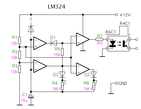

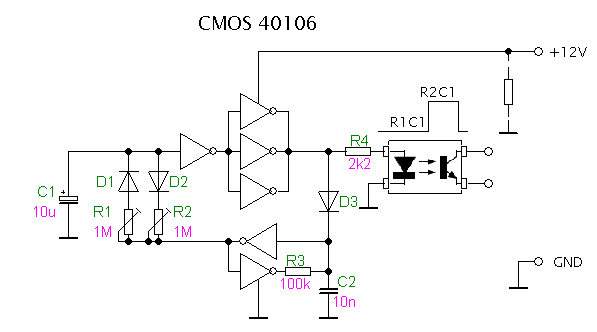

Dalším z mnoha řešení je níže uvedené, které je "zajímavé" tím, že vystačí jen s jedním časovacím kondenzátorem. Je však zřejmé, že obě zpoždění nejsou nastavitelná "symetricky". Nabíjení C1 trvá déle, než jeho vybíjení, omezené jen hysterezí Schmittova klopného obvodu.
"Zrovnoprávnit" obě zpoždění se snaží další můj výtvor, využívající OZ, viz níže.
Tato zapojení ale jistě nejsou tím, co měl zadavatel úlohy v úmyslu od řešitele dostat. Uvádím je jen pro zajímavost.
Ale člověk nikdy neví, že... :wink:

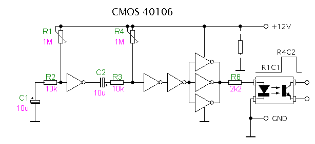

U tohoto obvodu prosim, když bude napájení jen 5V, jak se se mi změní hodnoty rezistorů a kondenzátorů? Nějak jsem se toho nedopočítal. Díky
(11.81 KiB) Staženo 219 x
Příspěvky: 35015
#18 Příspěvek od EKKAR »
V podstatě se změní jen hodnota R6 = sériovýho odporu určujícího proud LEDkou uvnitř optronu. Ostatní odpory jsou jen časovací nebo oddělovací a protože CMOS logika má rozhodovací logický úrovně definovaný jako 30 a 70% z Unap, tak se RC časovací články při změně napájecího napětí měnit nemusejí (nebo jen minimálně). Konkrétně při snížení Unap ze 12V na 5V musíš hodnotu R6 zmenšit z původních 2k2 na přibližně 82 až 100Ω - záležet bude na saturačním napětí a výstupním proudu z těch 3 paralelně spojenejch hradel. Klidně tam "vraž" 100Ω a teprve kdyby ten optron nespínal dostatečně spolehlivě mu ten předřadnej odpor o maličko uber. Můžeš počítat s tím, že LED uvnitř optronu je nejčastějc infračervená s úbytkem napětí kolem 1V a má doporučenej proud 5 až 10mA. Zbytek výpočtu je stejnej jako u LED svítících ve viditelným spektru.
