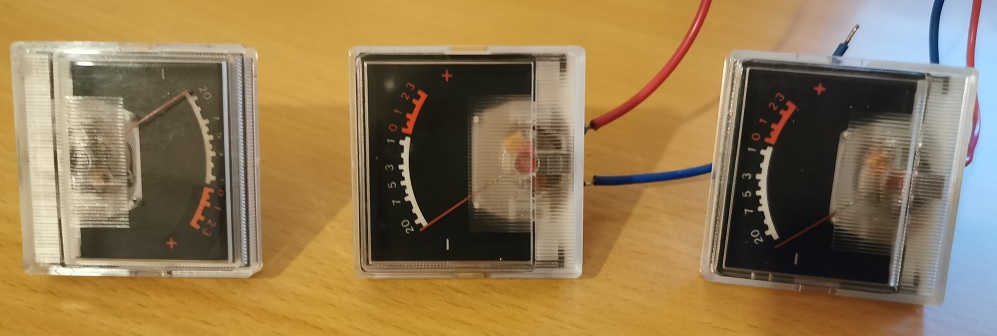

Nasel jsem a tady posilam foto. Odpor vinuti cca 1,27 ~ 1,3Kohm. Jeden ma zvyraznene cerne pozadi v cervene casti stupnice.

měřáky napohled hezké ale líné jak sviňa
dvoj VU Unitra lepší ale zas ne moc
neodzkoušeno:
https://www.hadex.cz/r097-vu-metr-panel ... gJlxfD_BwE
(cena dobrá, nutná úprava panelu)
Příspěvky: 21233
#19 Příspěvek od Hill »
Ale no tak: nesuď měřáky podle toho, kdo je vyrobil - jsou malé, tedy nepříliš informativní, ale zato rychlejší, než velké stěrače s velkou setrvačností, které se hodí spíše pro VU-metry. pro tento účel rychlostí vyhovují daleko lépe, než stěrače firem zvučných jmen, kterým se muselo pomáhat různými detektory špiček s "pamětí". Ty totiž reagovaly i na krátké signálové špičky, ačkoli při +5 dB ještě zkreslení pásku nijak dramaticky neroste a v tak krátkém čase není postřehnutelné.
Zkusil jsem jedno takové zapojení a po nastavení nuly měřáků podle předpisu přebuzení žádné, ale jen proto, že byly najednou nahrávky o 6-10 dB slabší.
V původním zapojení jak to má Tesla, je dynamická rozsah pásků využitý podstatně lépe.
Nevymýšlejte blbosti, v B100 ty původní měřáčky slouží v originíál zapojení právě tak, jak je třeba.
Ale to už jsme tu nejméně jednou řešili.
