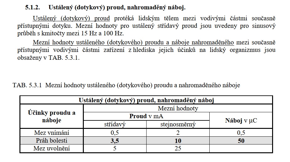

samec píše:Ona sa zmenila elektro vyhláška? Ja si to pamätám zo školy trochu inak...
ČSN 33 2000-4-41 ed. 2 definovala "Mezní hodnoty ustáleného proudu a napětí." Proudy viz tabulka. Název "bezpečný proud" se současně nepoužívá.
Novelizovaná 4-41 ed. 3, platná od 1/2018, již údajně neobsahuje některé přílohy (momentálně nemám po ruce).
Z normy byly oproti předchozímu vydání (ed. 2) na základě názoru ÚNMZ odstraněny národní přílohy NA, NB ...
... a NC (uvádějící charakteristické mezní hodnoty proudů a napětí z hlediska jejich účinků na lidský organizmus).
Příspěvky: 6669
#23 Příspěvek od samec »
Už len 5mA? Heh, ta nová generácia nič nevydrží.
