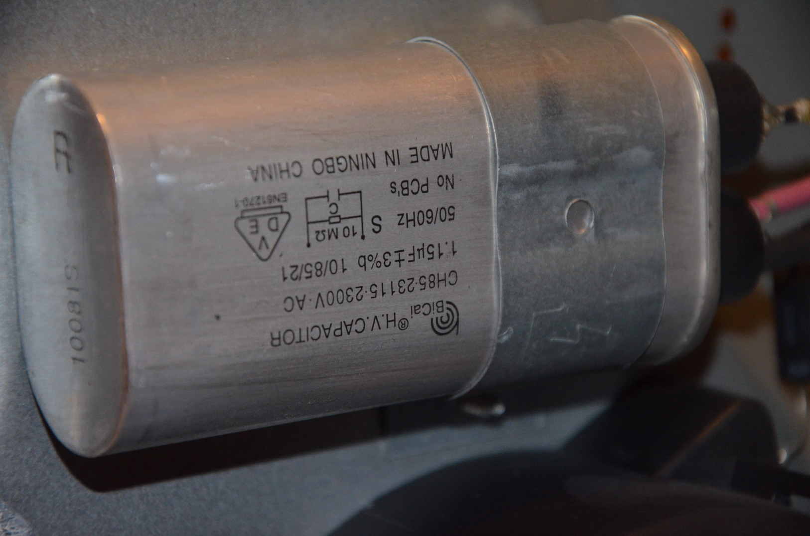

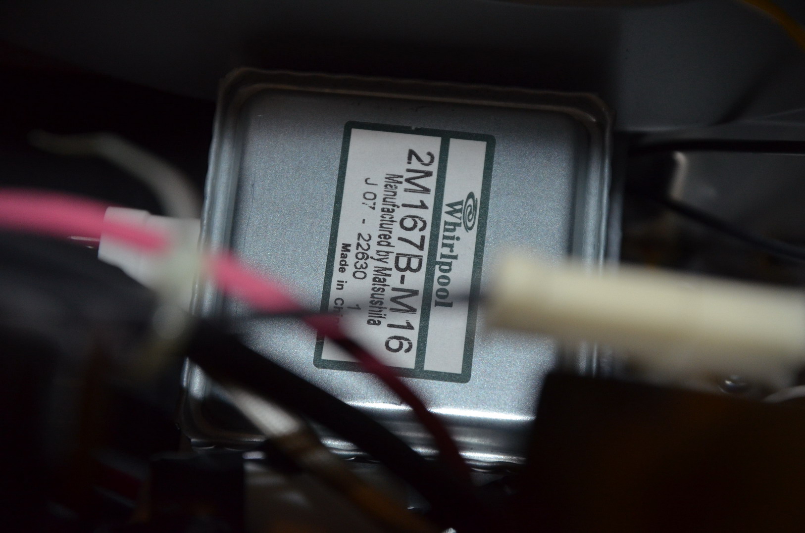

Jen pro doplnění. Trafo jsem zkusil naprázdno, a mikrovlna dělá normální zvuk. Tedy točí ventilátor a VF trafo pravděpodobně běží jak má (tak plechy to nebudou). Nezkoušel jsem chování s přípojeným C a diodou, ale zdá se, že to bude opravdu ten magnetron. Zatím jsem ho nevymontoval, šrouby má špatně dostupný. Na sekundáru trafa žádná pojistka není. Doufám, že to bude "jen" magnetron a nevzal s sebou i tu diodu nebo kondenzátor. Myslíte, že je bezpečné připojit C a diodu k trafu bez magnetronu? V příloze posílám obrázek C a magnetronu.
Magnetron
Magnetron
VN C
VN C

Zapojením zdvojovače napětí bez připojení k magnetronu je zbytečné. Jen zvýšíš riziko že dostaneš pořádnou ránu. Také musíš zajistit aby nedošlo k přeskoku jiskry na kostru. V případě zkratu diody by nic nevrčelo ale pojistka by šla do háje okamžitě. Kondenzátor a diodu je lépe měřit samostatně.

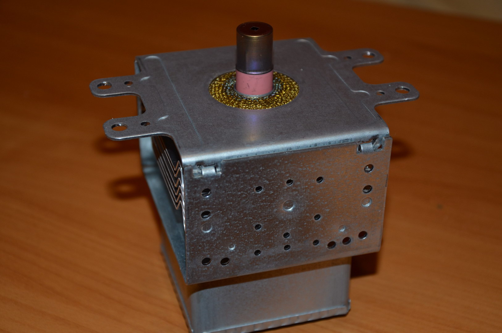

Odstraň z magnetronu všechny dráty ( ty dva, co jsou žhavení). Změř mezi sebou ty dva fastony a pak jeden z nich proti kostře. Měření proti kostře opakuj megmetem ( Třeba 1000 voltovým). Před další manipulaci šlusni fastony o kostru, ať Ti nenaliská nabitá průchodka od megmetu. Magnetron vymontuj a zkoukni čepičku antény.
Kondík změříš kapacitním měřákem. Izolační stav bys musel změřit VN zdrojem, který by zvládl zátěž interním vybíjecím odporem ( možná by to dal pajšl z elektrické plácačky much s připojeným voltmetrem do 1000V. Při dosažení 1000V bys vypnul nabíjení a počkal bys, až napětí spadne. Nakonec "rána jistoty" kusem drátu přes kontakty). Diodu změř taky megmetem, jestli není probitá až při vyšším napětí.

Jen aktualizuji příspěvek. Opravdu to byl jen vadný magnetron. Evidentně nebyl v dobré kondici, čepička byla opálená. Dnes jsem ho vyměnil a mikrovlnka už zase jede. Díky vše za rady.
