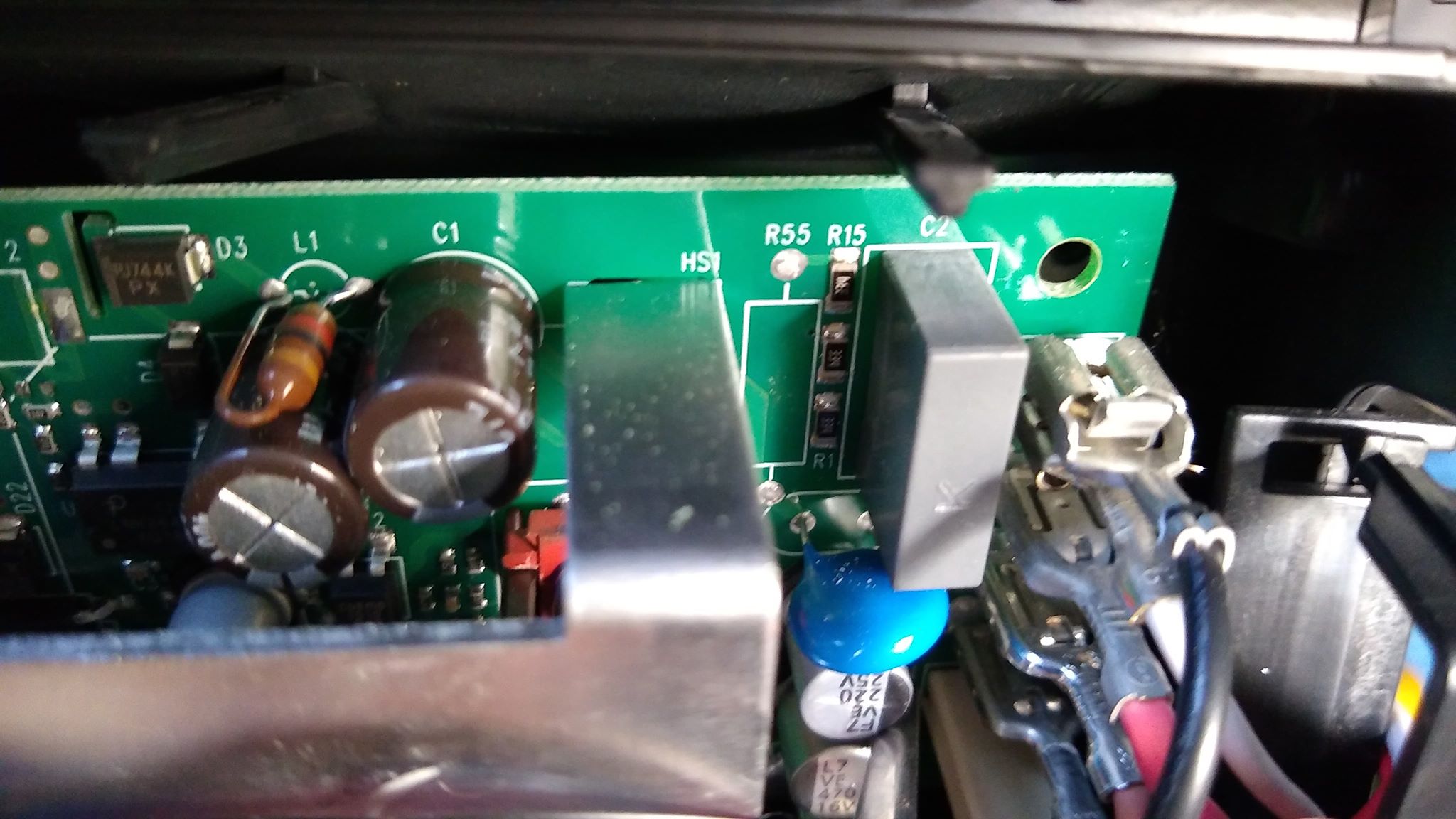

Dobrý deň. Dostal sa mi na stôl Kávovar Dé Longhi foto v prílohe a je na ňom vystrelený odpor R 55. Nevie niekto akej je hodnoty ? Je nečitateľný.

Je to běžný zdroj s LNKxxx s běžnou vadou, ten odpor můžeš dát od 20 do 100ohmů. Taky máš díru v tom LNKxxx.

47 Ω je v originálu. Bývá v háji i ta tlumivka a i dírky v LNK.

47 Ohm som tam dal a strašne sa hreje keď je v sérii 100 W žiarovka. Ale LEDKY blikali ako že chce nabehnúť.

Ten deravy LNK si vymenil?

Mám dojem, že něco podobného mi kdysi rukama prošlo. Nepatří tam náhodou odpor plnící i funkci pojistky tzv. "pojistkový odpor"?
Po výměně (+ vyschlé elyty) a pár cvaknutích odešel znova, tak tam šel nějaký výkonnější - možná dokonce i dráťák.

Kávovar beží. Okrem odporu bol vadný varistor. Po jeho výmene všetko šlape. A dierka v LNK nebola. To len na foto tak vyzerá.
