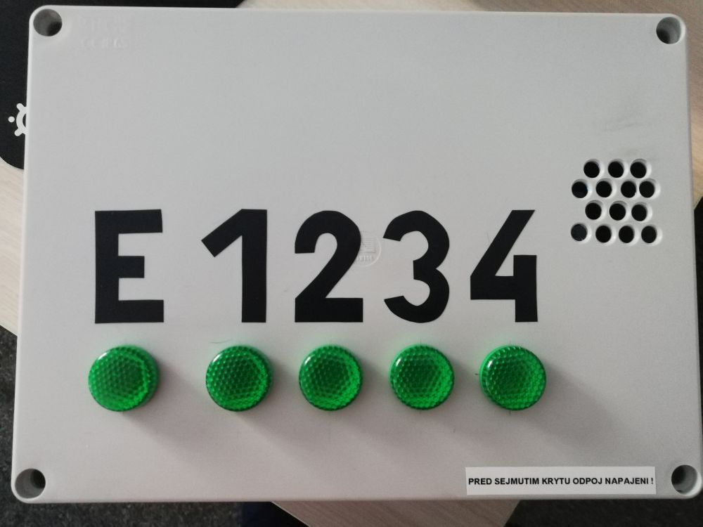

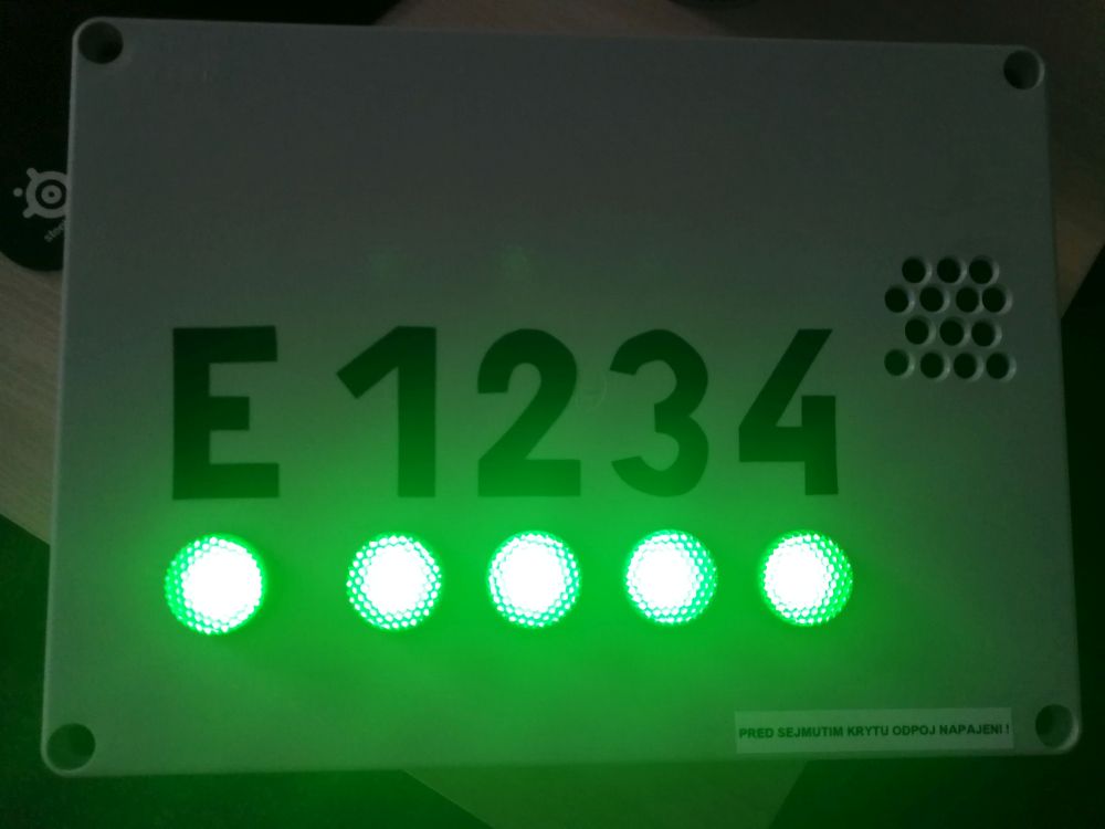

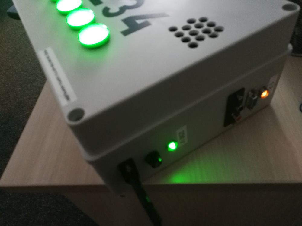

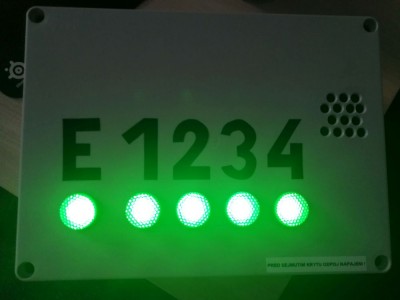

Použil jsem programovatelné relé, trafo a zvonek, vše do krabice na DIN lištu. Při zmáčknutí tlačítka zvoní zvonek, zároveň 20sec bliká příslušná indikace a pak ještě 50sec svítí. Je tak vidět brána, na které se zvonilo.
Jako indikaci jsem neřešil žádné displeje, sedmisegmentovky ani LED pásky, prostě jsem si napsal označení bran a pod ně umístil LEDku.
Zadání splněno, bylo to trochu dražší, ale zase to dělá, co má a je to udělané pořádně, nebylo třeba vymýšlet s pájkou nbějaké obvody atd. Účel to plní, jak má.
Posílám náhled pro případnou inspiraci.
