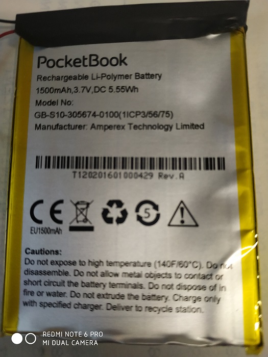

Zdravím fórum,
mám problém se sehnáním náhradního akumulátoru pro čtečku Pocketbook 650, typ aku je GB-S10-305674-0100, viz příloha.
Uvedený akumulátor nemohu na internetu najít, pouze na ruském shopu, ze kterého nelze posílat do zahraničí,
https://prom.ua/p723789335-akkumulyator ... -1500.html
na polském shopu nemeli na skladě, viz odkaz:
https://www.awax3.pl/product-pol-4570-B ... tBook.html
Nevíte, kde by dal sehnat, popř. i nějaká přímá náhrada. Ani na Ebay, Aliexpres nebo Amazon jsem nebyl úspěšný.
Pro informaci, původní akumulátor vydržel přes 6 let.
Díky za každou informaci.

#3 Příspěvek od rnbw »
Asi jedine najst podla rozmerov. "305674" v nazve bude asi 3.0mm x 56mm x 74mm.
Takymto sposobom som nasiel bateriu vhodnu do bluetooth sluchadla alebo rucneho skenera.
