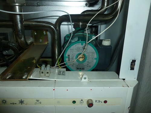

Zdravím! Prosím o radu,jak odvzdušnit toto čerpadlo.

Vnútro - rotorová/motorová časť čerpadla sa odvzdušňuje tým veľkým mosadzným šróbom uprostred. Samotné čerpadlo - priestor vrtule sa odvzdušňuje v systéme kotla.

Čerpadlo se odvzdušní samo , však proto je tak postaveno . Šroub je tam proto , když přes leto zalehnou ložiska , aby se bez demontáže pomohlo rotoru šroubovákem .

Přesně, jak píše Bobobo. :wink:

Áno slúži aj na rozbehanie zatuhnutých ložísk. ale sú tam uhlíkové púzdra /ložiská "mazané" vodou a po zavodnení sa má priestor rotora odvzdušniť cez tento šrób.

Len nerobí sa .

Díky všem ! Tyto info. jsem potřeboval. :D
