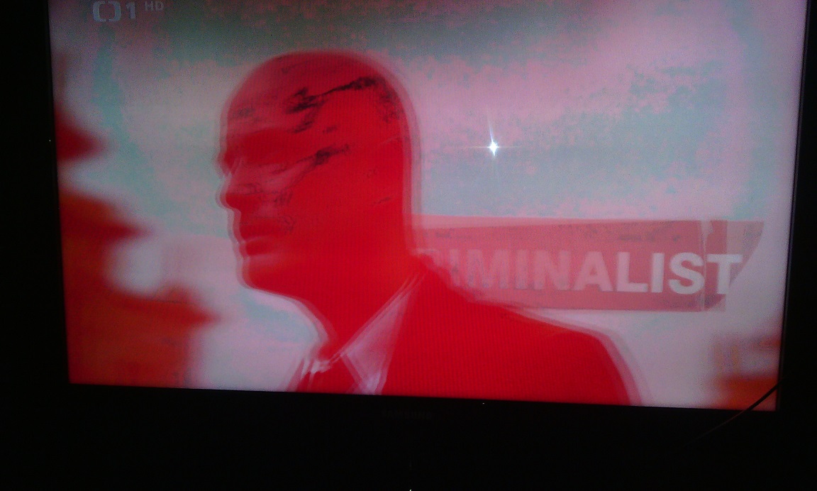

No, dnes na to nebylo moc času, moja je nachcípaná a mám bastlkoutek vedle ložnice :-( , tak jsem jen zjistil, že to není "negativ", ale že se tam cpe strašně moc červené,ráno to zas bylo jako na fotce - do modra.
Jinak na tom cpu chladič nebyl, něco kuchnu a nalepím to na něj, ale moc místa tam od zadního krytu nebude, až bude telka zadeklovaná, tak to třeba ani nepůjde zašroubovat a budu muset udělat ještě nějaké úpravy.
Jen nevím, jestli je to zmršení obrazu jen tím ohřevem cpu nebo ještě něčím jiným.

To či je to tým prehrievaním nevie asi nikto takto od stola povedat...
Držal som sa len toho aký bol popis zavady v tvojej správe...
Keď niekto iný napíše to isté v opačnom poradí, poradím mu asi niečo úplne iné :)
Vždy je to o tom ako človek formuluje symptómy.
Kludne je možné, že proc už má prasknuté gule a to sa mohlo stat aj používaním ako sa doska krúti ked je teplá a ochladzovaním sa krúti naspäť... A prasknúť načatú gulu sa dá aj tým, akým spôsobom je doska odlepovaná od silikonovej gumy ked by to niekto moc ohol, prasknut to vie aj sam.
Ako Rusi hovoria "Так это сделано"
Každopádne to že stalo sa to po sebe vobec nemusí byt tým, ale keďže podla tvojho popisu to najprv islo ok a až ohrevom cpu sa to začalo diat to vyzerá na toto.
Preto som ti poslal odkaz na chladič ktorý tam vojde t.j. výška 5mm , 25x25 štvorec a ne nadarmo som písal, že som tam takýto použil...
Teplovodivá paska je použitelná len raz, takže niečo kuchnut nemá zmysel a pokial si dobre pamatam, tak iná možnost ako uchytit chladič na tuto dosku aby mal tepelny kontakt s cpu nie je...
