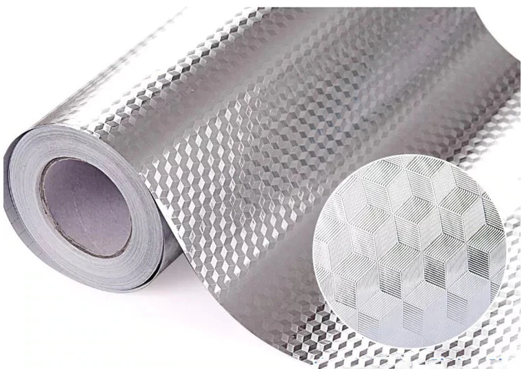

p32 píše:nalepit samolepící tapetu vhodného západního designu.
Môže byť aj ...východný...
