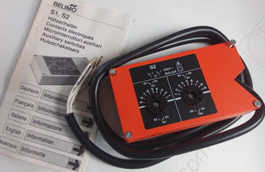

identifikace zařízení, k čemu se to používalo?
sr71
Příspěvky: 2694
#1 Příspěvek od sr71 »
nepochopil jsem přesně k čemu se to používá/používalo, má to dnes ještě nějaké využití?
Příspěvky: 6678
#2 Příspěvek od samec »
Podľa internetov je to koncový spínač na servo pohon. Kolečkami nastavíš polohu v ktorej ma zapnúť a v ktorej vypnúť.
dobrman
Příspěvky: 1512
Bydliště: J H
#3 Příspěvek od dobrman »
takovýhle přídavný kontakty jsme měli na servech. Např. pro blokování čerpadla, dokud nebyl dostatečně pootevřený ventil, hláška o úplném otevření a pod....
Příspěvky: 20886
#4 Příspěvek od BOBOBO »
Býval tam rok výroby . Odhadoval bych to na muzeum , jsou to ty koncáky .
