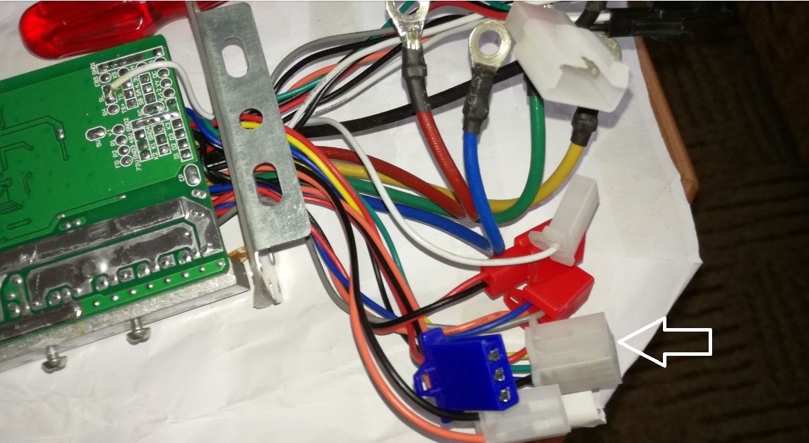

Mikysedliste píše:Děkuji všem za reakce,sice nejsem žádnej odborník na elektroniku ale myslím si že hall sensor v motoru je,na ali sem našel jednotku co by mě mohla pasovat do koloběžky a tam je v popisu na jednom konektoru Hall line a přesně ten konektor mám i já.
Podler toho jaxeto chová bych to ještě nevzdával, na obrázku "kolobrnda" je to evidentně ten označený konektor, teď jenom jít po drátech a v té změti najít kam přesně vedou a měřit. HODNĚ závad mívá na svědomí prašivý mrňavý keramický kondenzátor se svodem nebo zkratem. Měřit součástku po součástce. Až nebudeš vědět kudy kam a bude to beznadějné tak to můžeš risknout a po domluvě poslat, můžu se pokusit....A samozřejmě poté vrátit....

To je konektor od halovek to bude slepá cesta. Pokud je jedna hallovka špatná motor aspoň cukne a čeká na impuls od dané hallovky.

Hallovky budou v pohodě, měl sem půjčenou jednotku od kámoše a kolobrnda rázem ožila a jezdila.
