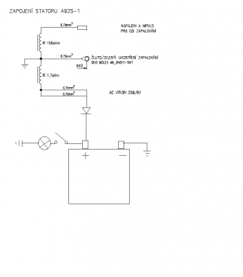

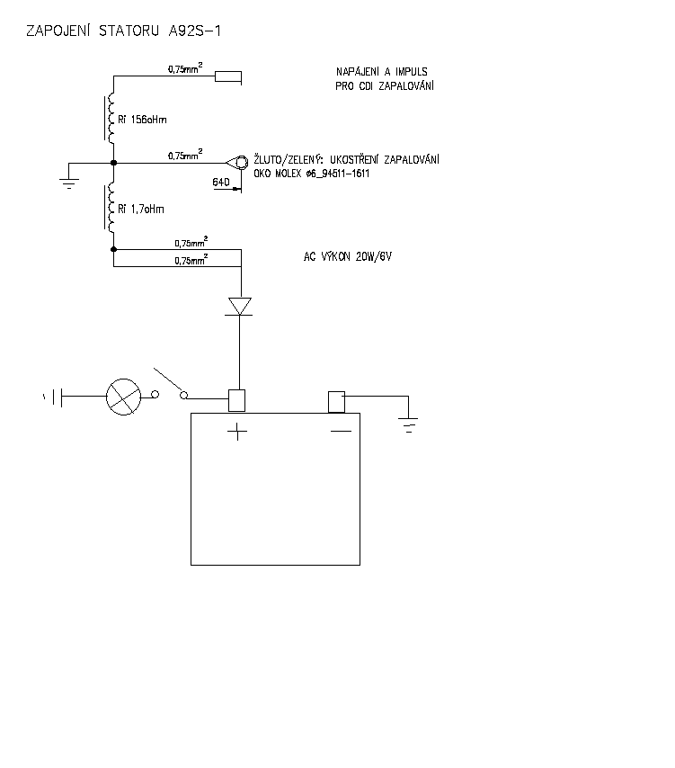

měl bych prosbu, mám pionýra kde je namontováno magnetový zapalování od vape, chtěl bych tam přidat ještě baterii jako jsem dával u klasickýho zapalování, kde jsem ale napájecí cívku oddělil od kostry a dal jí na usměrňovač, tady to bohužel nejde, proto se chci zeptat bude možné to udělat tak jak jsem nakreslil v plánku, nebo se to bude mlátit, děkuji.
