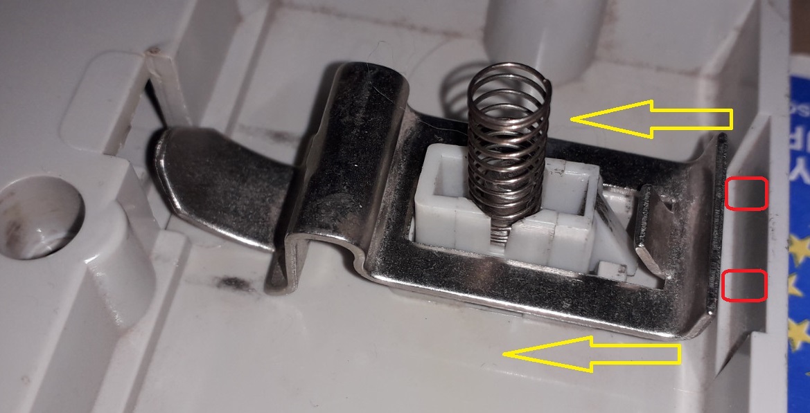

potřeboval bych pomoci s držákem výfukového krytu u vysavače ETA 413. Vysavač jsem čistil, ale teďka při skládání mi dělá problem právě ten držák. Dělají mi problém pružinky které nevím kam na držák dát. Jsou tu celkem 3 pružinky. Jedna je na tlačítku (viz foto), ale zbylé 2 nevím kam patří.
Nevěděl by někdo kam zbylé 2 pružinky patří?
Děkuji.
Ta západka musí být tlačená pružinkami ve směru šipek na fotce níže. Stisk tlačítka pak přes tu jeho šikminku tlačí na západku a tu tím tlačí dozadu přes tlak pružinek. S ohledem na zřejmě krátký chod západky podle toho začernění na šikmince tlačítka bych řekl, že pružinky seděly v tom vybrání za západkou
Jen nevím jestli by tam vydržely, proto je podstatný, jestli je na těle pod deklem nějaké vedení, co by jim bránilo z toho místa vyskočit.

rayx píše:Jak vypadá to plechový tělo, na který se tento horní dekl s tlačítky montuje?
Ta západka musí být tlačená pružinkami ve směru šipek na fotce níže. Stisk tlačítka pak přes tu jeho šikminku tlačí na západku a tu tím tlačí dozadu přes tlak pružinek. S ohledem na zřejmě krátký chod západky podle toho začernění na šikmince tlačítka bych řekl, že pružinky seděly v tom vybrání za západkou![]()

Zdravím, děkuji za odpověď. Už jsem na to včera nakonec přišel sám. U toho držáku mají být pouze 2 pružinky. Jedna na tlačítku a druhá tlačí držák směrem dopředu. Třetí je v takovém důlku vedle toho držáku. Zapoměl jsem tento příspěvek včera smazat.
