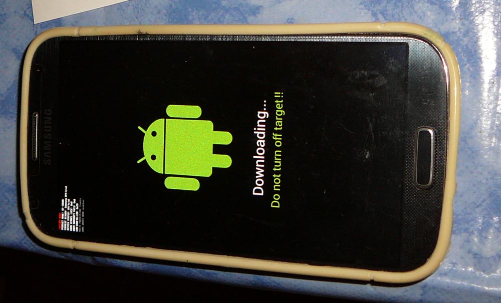

v noci začal SAMSUNG S4 dělat downloading. ráno úplně vymlasklá baterie. Telefon nejde nabít. Tak jsme dneska vytáhl starou S3 a i když je bez SIM karty tak taky začala dělat ten downloading. po asi půlhodině se úplně vybila baterie. Co mám s těma telefonama dělat ?

Strčit do nabíječky a nechat před zapnutím chvilku zotavit nepomůže?
Případně jim vypni navíc wifinu, pokud se nedostaneš do androidu, shoď AP..

Skus 7 sekund drzat Volume down + power.
Inak asi poskodeny obsah flash, treba preflashovat z PC.
(Alebo problem s tlacidlom volume down?)

Anebo taky svod na některém z Volume tlačítek.
Rozdělat, měřák do ruky a měřit...
