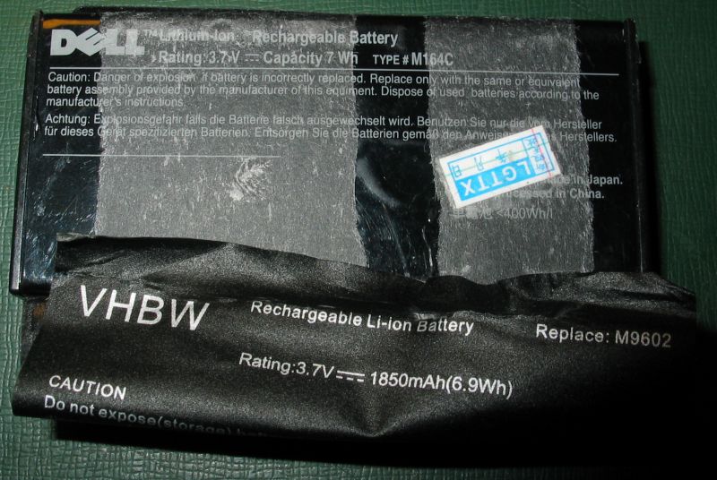

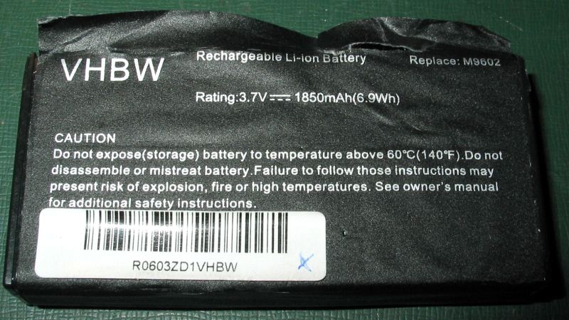

Pred casom som mal problem s kvalitou "novych" baterii pre DELL PERC radice z Ciny - boli zjavne recyklovane - niektore OK, ale ine v nepouzitelnom stave. Kupil som preto vtedy na eBay novu bateriu znacky VHBW od nemeckeho predajcu vhbw-online. Bateria sa ukazala tiez ako nepouzitelna. Podozrive bolo, ze radic ukazoval datum 2009.09.17.

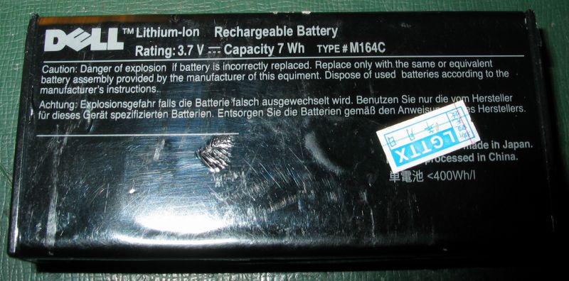

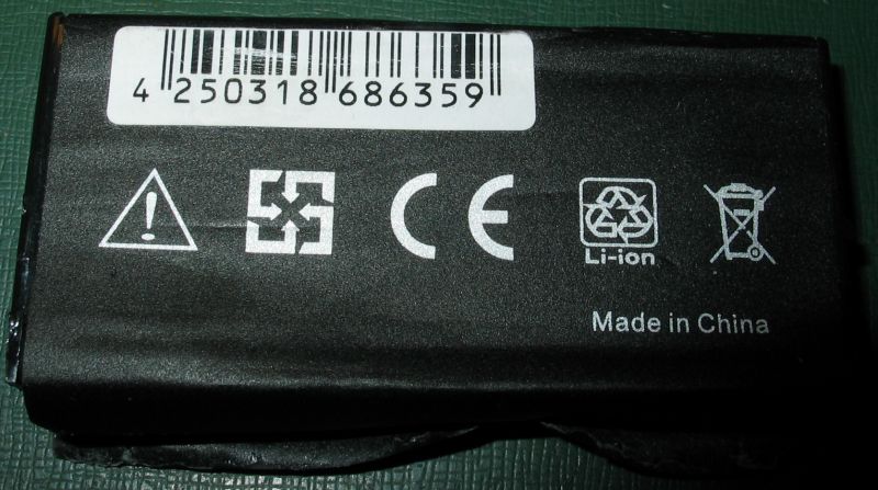

Teraz som ju analyzoval. Pod foliou s oznacenim VHBW (nalepena obojstrannou paskou) je druha folia. A to povodna od DELLu, s odstranenym vyrobnym stitkom a s nalepkou nejakeho cinskeho predajcu, ktory bateriu "recykloval". Clanok je, samozrejme, povodny.
Takze Cinan bateriu "zrecykloval" vytiahnutim z odpadu. Nasledne ju kupil Europan, nalepil novy obal a urobil z nej svoj "novy" vyrobok...

Ano, ale nepredavam ich ako nove (ako Cinan) a preznacene na svoju znacku (ako VHBW)...
Inak po vymene clanku a resetovani IO bateria funguje. V takomto stave by ju predaval seriozny predajca, aby mohla byt oznacena ako nova.
