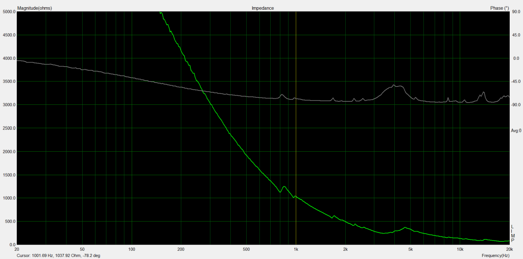

Tady máte důkaz, že má sinclair pravdu a piezovýškáč je opravdu ve skutečnosti pro zesilovač jen kondenzátor.
Zde měření impedance piezovýškače Motorola KSN1025. Pokud budete mít zájem, ukážu vám i frekvenční charakteristiku.

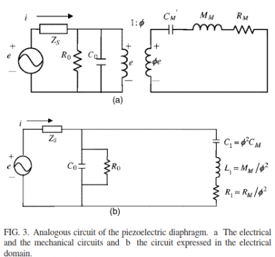

masar píše:
sinclair píše:Vykazují ve střídavém obvodu impedanci, resp. tady Xc, nikoliv činný odpor...
...takže nejsou vůbec slyšet...
sinclair píše:Nic takového, jako s těmi tvými tečkami na začátku, jsem nenapsal. Nepodsouvej mi svoje vlastní vývody...
No právě - nenapsal. Proto jsem to napsal já, coby obhajobu zákona o zachování energie.
:wink:

TheLastUnicorn píše:Tady máte důkaz, že má sinclair pravdu a piezovýškáč je opravdu ve skutečnosti pro zesilovač jen kondenzátor.
Jo, takže na tom 1kHz to má cca 200Ω činnou složku, ale žádná tam není. :D

Šmarjá...
Ještě jednou: Piezovýškáč se pro zesilovač chová stejně, jako připojený kondenzátor. To ale neznamená, že tam neteče proud. Sinclair měl nejspíš na mysli, že piezovýškáč nemá Re, jako dynamický reproduktor.

TheLastUnicorn píše:Šmarjá...už jen to, že tady někdo ani neumí číst graf mluví za všechno...200 ohm na 1k? Jo?
Co neumím číst? Absolutní hodnota impedance na 1kHz je 1038Ω a fáze -78,2°. Jak velká je činná složka?
A bordel v grafech máš možná ty, to co jsi sem dal JE frekvenční charakteristika.

TheLastUnicorn píše:Tady máte důkaz...
Áno. Tam, kde je fázový posun -45° (odhadom pri nejakých 130Hz), tam je R=Xc. :pravnik: :tlucek: :D

lesana87 píše:
To, co jsem tam dal, je impedanční charakteristika. Graf impedance závislý na frekvenci. Ano, máš pravdu, činná složka odporu na 1k je cca 212 ohm.

ZVUK2000 píše:Nedalo mi to a zkoušel jsem změřit impedanci pieza. Nevýhodou ale bylo že testovaný kmitočet je 330 Hz. Piezo ukazovalo 1900Ω. Pak to porovnal s HiFi výškovým repro, naměřená imp. 7,2Ω a neodym 3,9Ω. Co mne ale zarazilo. Testovací signál na neodymu skoro neslyšitelný, výškový něco slyšet šlo a piezo "hrálo" asi 5x hlasitěji než výškový.
Záleží na vnitřním odporu zdroje signálu. Tyto výsledky odpovídají spíše proudovému zdroji. Skus to ještě přes nf konec, ten má malý vnitřní odpor.
Činná složka je hodně závislá na ozvučnici. Volný plíšek jen tak ve vzduchu bude mít činnou složku minimální.
