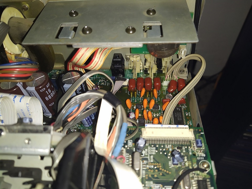

Zdravím, dostal se ke mě totálně nefunkční a zničený Sony DAT DTC-P7. Vše jsem opravil jen mi nejde zvuk z analogového výstupu. Jen střílí do beden když sepne nebo rozepne relátko. Z optického výstupu hraje naprosto skvěle ale analog dělá paseku. Netuší někdo v čem by mohl být problém? Napadá mě už jen to relátko ale to asi nové neseženu.

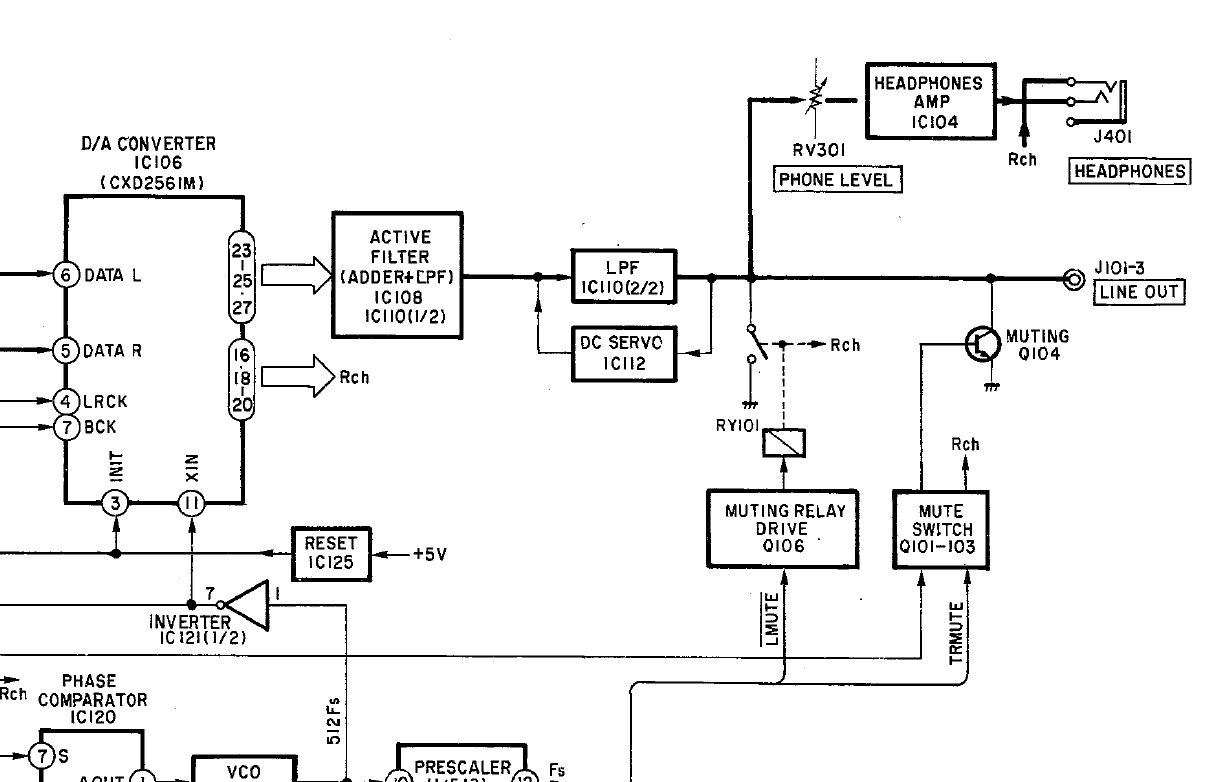

z D/A převodníku to leze ?
a servisní manuál SONY DTC-P7 SM máš ?

To právě nezjistím, jsem takový amatér a škopek nemám. Ale zaměřím se na ten oranžový les. Já už tam našel asi 15 vyteklých SMD elitů. Jeden dokonce odleptal kus plošného spoje a proto nefungoval displej. Teď už jede.
#4 Příspěvek od ok1hga »
škopek by byl lepší,
ale na vysledování nf signálu ti stačí "sledovač signálu" . . .
přesné schéma je v manuálu na straně 27.

Na FB jsem to jen tak zkusil. Tam rozumě málo kdo poradí. Tady jsou větší kapacity. Ale bez vybavení to je opravdu jen střílet od pasu. Dnes jsem zjistil že mi z výstupních cinch leze 7,5V tak se jdu ponořit do schématu.
