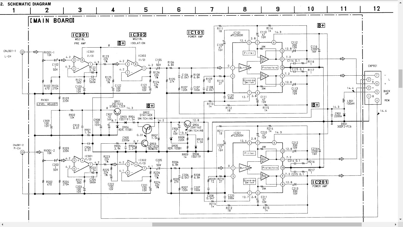

Mám doma Zesilovač Sony XM-2020 a chci se zeptat zda je možné ho zapojit tak abych udělal ze stereo mono na subwoofer???
Přikládám schéma.
Díky

Ten už v můstku je. Chceš dělat supermůstek? :D Nee, nic takového neexistuje... :wink:
Každý vývod repra krmí jedna polovina IC v protifázi..

Kvicala_r píše:Ten už v můstku je. Chceš dělat supermůstek? :D Nee, nic takového neexistuje... :wink:
Takže stačí zapojit repro na jednom kanálu na plus a na druhém mínus???

Ne. Zmůstkovaný koncáky už nelze dále do můstku zapojovat. V podstatě by jsi dosáhl stejného efektu a výkonu, jako když zapojí pouze jeden výstup.

mi-ro píše:Ne. Zmůstkovaný koncáky už nelze dále do můstku zapojovat. V podstatě by jsi dosáhl stejného efektu a výkonu, jako když zapojí pouze jeden výstup.
Ok.To mi stačí.

O výkonu nic nepsal. Chtěl mono a to by měl. I když je to takové těžkopádné řešení.

Tak ještě jinak, lze zapojit tento zesilovač aby se dali použít oba kanály na subwoofer?
#9 Příspěvek od sinclair »
Buď dvoucívkový reproduktor, nebo dva reproduktory v subwooferu.

sinclair píše:Buď dvoucívkový reproduktor, nebo dva reproduktory v subwooferu.
Ok.Jsem si to myslel... Ale jak známo lína huba holé neštěstí...
