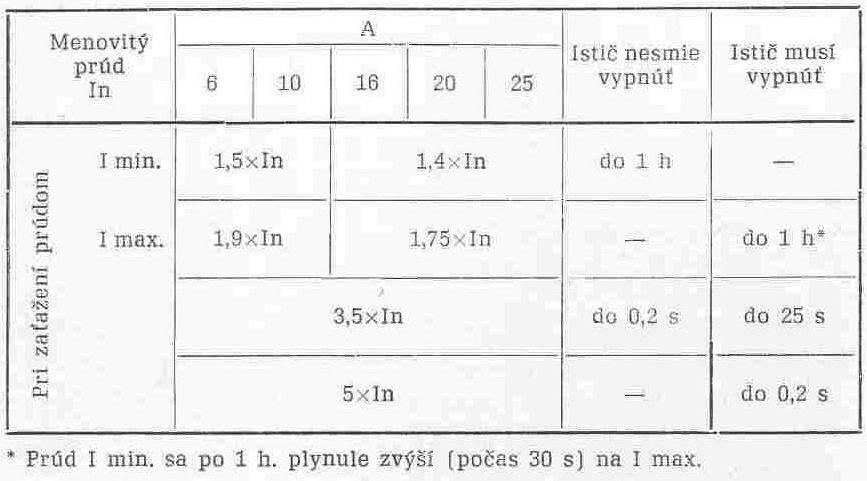

Achab
Příspěvky: 6136
Bydliště: okr. Vyškov
#12 Příspěvek od Achab »
Vzhledem ke stáří instalace bych tam nechal 10 A, ať už je tam AL 4 mm² nebo smyčkovaná 2,5 mm². Vím jak to po letech vypadá. Vypínací proudy IJV viz tabulka.
