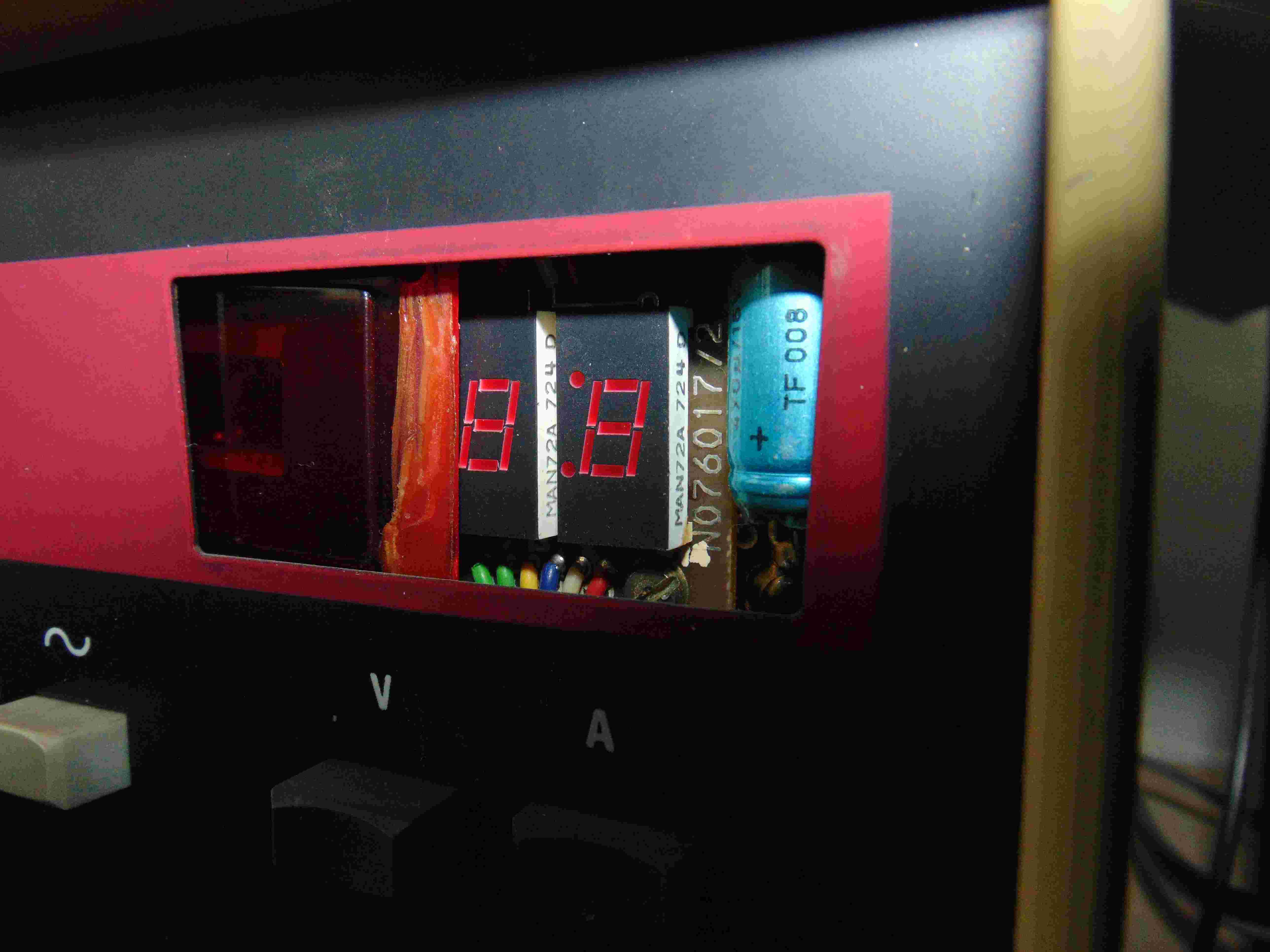

Tak nevim, ale já tam mám MAN72A. Zrovna teď se mi hodilo, že jsem ještě to červené sklíčko nepřilepil, takže jsem to mohl vyblejsknout. Tyto zdroje mám na inventáři celkem tři, všechny připsané v říjnu 1989 s pořizovací cenou 8267 korun (což by bylo dost i na dnešní dobu). Taky šlapou spolehlivě, jenom nejsou na nějaké velké proudy (sekce A+B dohromady max 2A). Ani nějaké poruchy svitu těch displejů nepozoruju (a to ty zdroje rozhodně nešetřim, a určitě je nešetřili ani ti, po kterých jsem to zdědil).
Asi tam dávali, co měli zrovna po ruce (a při tehdejším nedostatku všeho by ani nebylo divu).
Jak se tak koukám na ostatní dva, když se posvítí na to sklíčko zešikma baterkou, tak je tam taky i skrz to sklíčko vidět MAN72A, ale jestliže všechny tři byly zřejmě kupované naráz, tak to neni takové překvapení.
