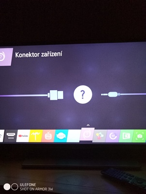

Dobrý den, půjde tohle ještě opravit výměnou led pásek myslím tím ty prosvítající ledky? Děkuji

Nebylo by snažší to rozebrat a nalepit upadlé cocky z ledek nazpět?jsou určitě zapadlé dole u panelu

No to jsem právě měl rozdělaný a všechny jsou na svém místě žádná upadlá není. právě nevím zdá se mi že tam 2 nesvítí tak jestli to nedělá nějakej bordel, že to dává víc štávy do těch druhejch.

Když jsi to měl teda rozdělané tak jsi musel vidět jestli ty 2 svítí nebo ne, nebo snad spíš?
Měl jsi tu dát fotku (ale kvalitnější než tu první) těch rozsvícených LED-ek.

Rozdělaný jsem to měl ale nezapínal jsem. Kontroloval jsem jen jestli nejsou upadlý čočky .

Pokud svítí všechny LEDky, tak není problém v nich. Dvě nebo více divných? Nevím, jak jsi to zjistil, když jsi je nerozsvítil. Podle mě mohou jen méně svítit a jsou dobré na výměnu. Ano, ten snímek vyvolává dojem, že jsou upadnuté čočky. Prakticky je to pravda. Ne, že jsou upadnuté, ale ten dojem, takže máš špatně poskládané ty bílé fólie mezi LEDkama a LCD panelem. Začni studovat, jak jsou tam poskládané a jak by správně měly být. Prostě to znovu rozdělej a popiš, jak tam jsou dané směrem od LEDek.
Samozřejmě víš, že to můžeš rozsvítit bez toho předku, tak si to vyzkoušej.

Pokud je to z druhé ruky tak bych se přikláněl k možnosti, že LEDky byly upadlé a přillepené zpět nepřesně. Není TV od majitele z Jeseníku?

No můžu to dneska ještě rozdělat. Ale co si ze včera pamatuju tak tam byly ty folie směrem od ledek (1) bílý silnější plast (2)bílá slabší folie (3) a poslední 3 na sobě zlatavo šedé folie.

Pokud se nad rozsvícenou ledku při demontovaném panelu dá bílý papír jako matnice do vzdálenosti, kde je normálně panel, tak na papíře nesmí být patrná žádná kontura, světlo musí jít plynule do ztracena. Při porovnání s nedomršenými ledkami to lze hezky vidět. Takto čočky při lepení adjustuji a není s tím pak problém. Nalepit je tam od oka nemůže dopadnout dobře. Pokud se v tom někdo vrtal, tak taky mohl už poskládat fólie špatně.

p32 píše:Pokud svítí všechny LEDky, tak není problém v nich. Dvě nebo více divných? Nevím, jak jsi to zjistil, když jsi je nerozsvítil. Podle mě mohou jen méně svítit a jsou dobré na výměnu. Ano, ten snímek vyvolává dojem, že jsou upadnuté čočky. Prakticky je to pravda. Ne, že jsou upadnuté, ale ten dojem, takže máš špatně poskládané ty bílé fólie mezi LEDkama a LCD panelem. Začni studovat, jak jsou tam poskládané a jak by správně měly být. Prostě to znovu rozdělej a popiš, jak tam jsou dané směrem od LEDek.

Fotka nic moc, škoda žes nesfotil pásky po rozebrání panelu, můžou být vyměněné a třeba je to nějaká nepovedaná verze od čínana. A nebo pán měnil jednotlivé LED, mělo by být také odhalitelné.
Ale taky by ses měl kouknout na nastavení, pokud to valí podsvit na 100% bez eko blbinek, tak ono se to projeví ještě víc :wink: Zkus si s tím nastavením pohrát, než se do panelu znovu ponoříš.

No, zkus napřed tady dotazama. A zkontroluj, jak ti radí, ten podsvit jak je nastavený. Ještě je varianta, že tam měnil LEDky a dal tam silnější. Ale to bys viděl, když to rozděláš a rozsvítíš.
