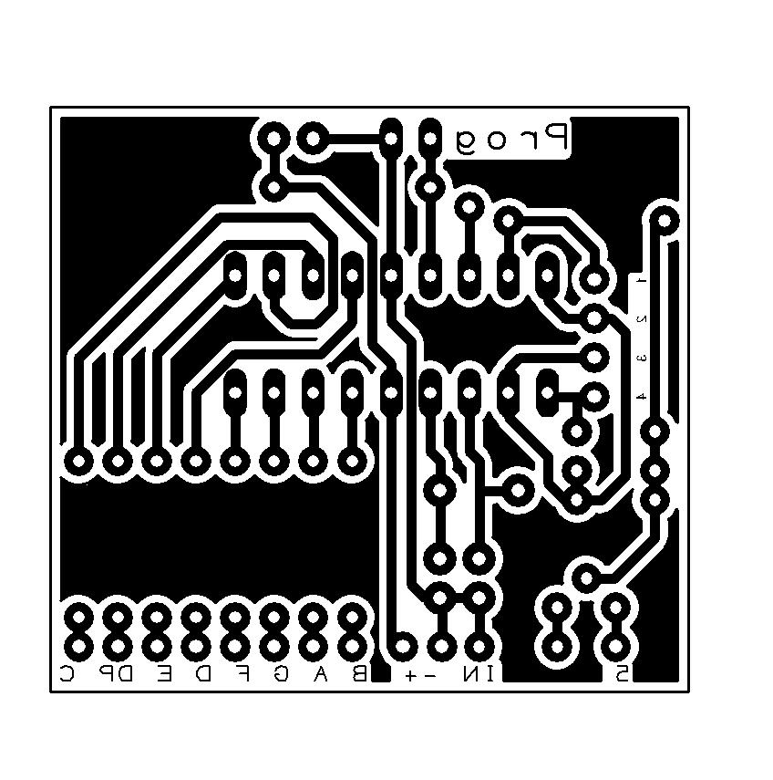

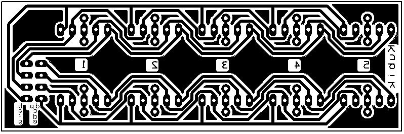

ok zle som to precital a mohli by ste mi podla toho niekto skontrolovat schemicky?len ci som niekde neurobil chybu dakujem
(74.98 KiB) Staženo 115 x
(114.02 KiB) Staženo 120 x
