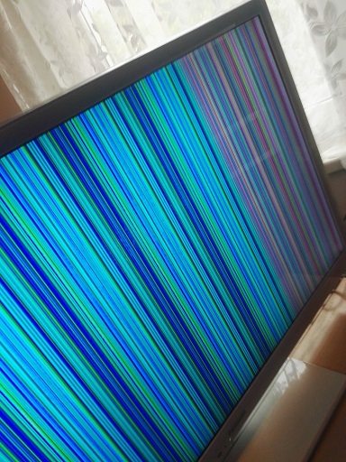

zdravím nevie niekto poradiť kde začať hľadať chybu ... niekedy vypadne obraz úplne zostane len podsvietenie a zvuk ale väčšinu do minútky sa objaví zvisle pruhy ....
Nikdo tady nepsal, že by byl špatný panel. Ten přece funguje, když je vidět obraz. Psalo se, že je vadný displej a to je tak na 100%. Opravit se to dá, záleŽí jen na tom, kde je problém. Jedno řešení je tady: https://www.youtube.com/watch?v=D3PUvIKLlaE A je tam toho dost.
Je tam toho dost znamená, že si tam můžeš prohlédnout další podobné vady. Nemusí to být hned to, na co jsem dal odkaz. Panel má u sebe nějakou elektroniku (rovná se displej) a v té bude ta závada. Vlastní panel přece nějak zobrazuje.
skúšal som aj tie káble... tie flex ? čo spájajú tu zbernicu zo sklom sú poriadku klepkal som jemne po nich a nič. celí ten plosak je poriadku ako novy žiadni skrat ....
