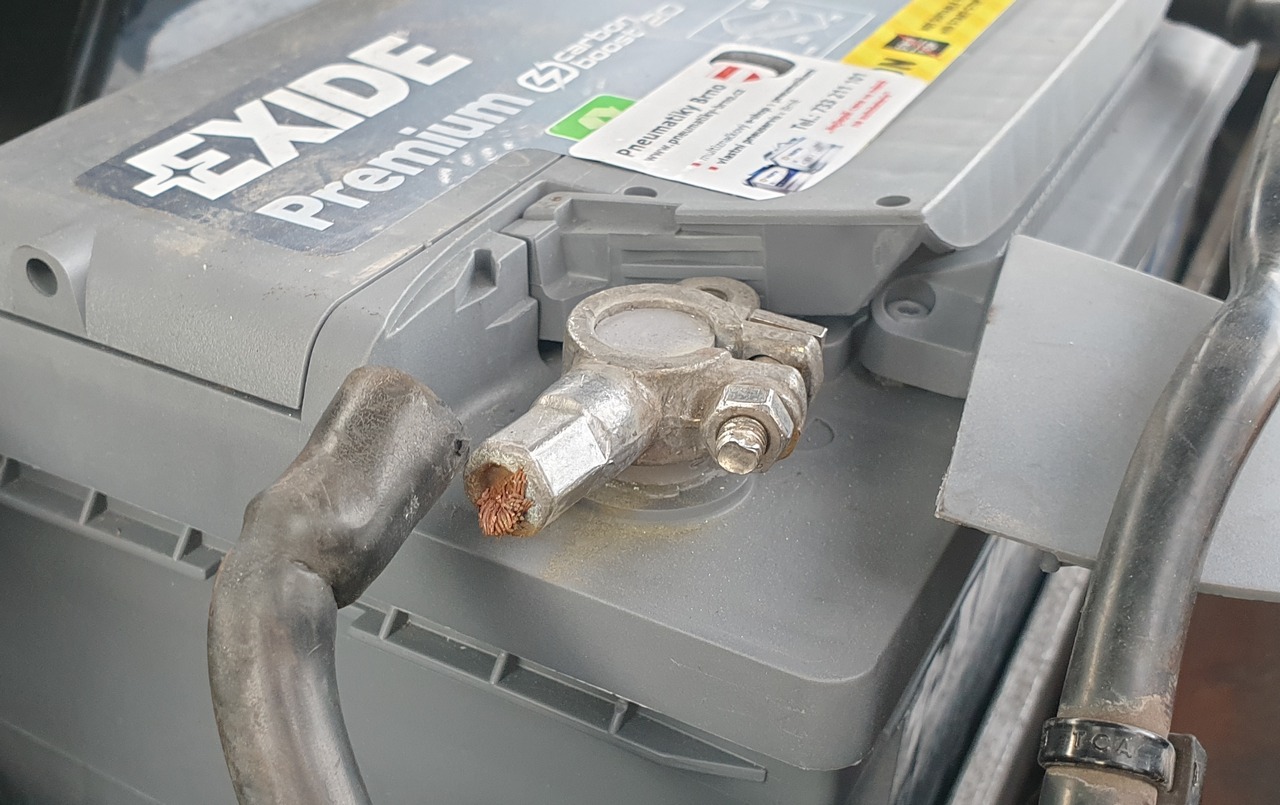

Dobrý den všem, kámoš u audi A6 diesel a shání kostřící kabel. Origo díl je jak kde okolo litru. Tak že bych použil silnoproudý kabel. Ale jaký průřez kabelu zvolit? Bude stačit 25 mm² to by mělo být 115A. A pak je tady dobrá duše z Brna co by na to nacvakla kabelová oka? Takový nástroj nemám, když bude nejhůř tak kladivo. Díky

Co je to za ročník? - jsi si jistý, že není používaný START-STOP pro měření bilance náboje?

zapomněl jsem napsat ročník, 2001 start-stop to nemá

Mínusový kabel pro náklaďáky, je toho teda 10 cm víc, můžu to tak nechat?
Nebo radši tento?
Jinak nalisovat oko a vůbec kabel optřit koncovkami by měli umět v každém slušném servisu, ať se specializují na kteroukoli znčku. Přinejmenším budou vědět, komu tu práci zadat.

V Brně bych se zkusil zeptat Romana v Komárově, autoelektriku dělá sice hlavně Opely, ale s kabelem asi problém mít nebude. :wink:

Nebo silnoproudých elektrikářů. 50/70 mm2 průřez se používá na zkratovacích soupravách.

Nakonec stačilo koupit vhodnou svorku kontaktu a nebylo nutné měnit celý kabel.
