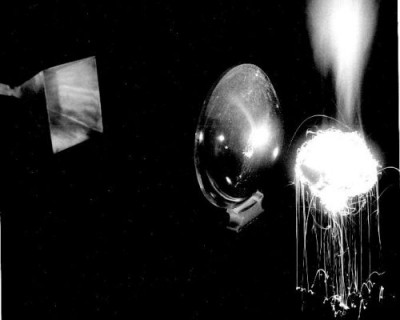

#35 Příspěvek od mr. magneto »
šošovka
(19.27 KiB) Staženo 558 x
mr. magneto
#36 Příspěvek od mr. magneto »
Aby nedošlo ku nedorozumeniam, stačilo by mi zúženie tak na 10-ky metrov :wink: nie viac ako na 100 metrov
mr. magneto
#37 Příspěvek od mr. magneto »
mr. magneto píše:Celkom zaujímavo vyzerá ale aj tá POLORHOMBICKA antena, kedže manipulácia by bola o niečo jednoduchšia než zo širokou parabolou :wink:
