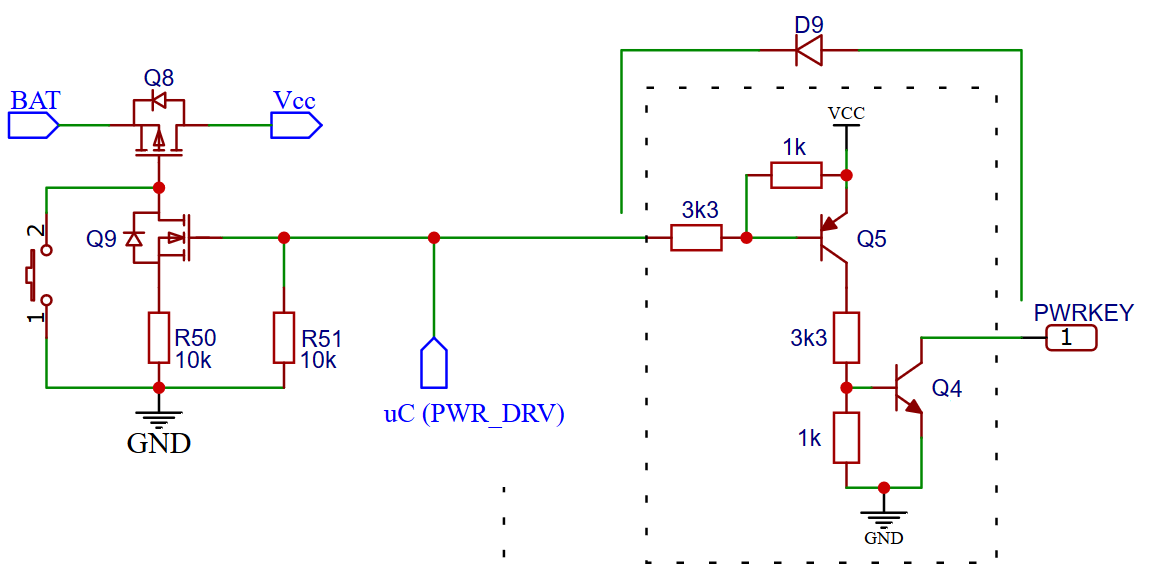

#18 Příspěvek od Dybbuk »
ZdenekHQ Mas pravdu, nabuduce uvediem vsetky podstatne fakty.
Prikladam cele zapojenie v suvislosti so signalom PWR_DRV, nakolko sa mi neosvedcilo ani zapojenie s tranzistormi ani s diodou - mozno niekto este bude mat nejaky napad.
Pri tranzistorovom prevedeni mi to spina hlavny mosfet Q9 cez prechod emitor-baza tranzistora Q5, co je neziaduce a pri rieseni s diodou je signal PWRKEY pripojeny ku GND cez R51 ihned po zapnuti zariadenia do doby kym PWR_DRV nenabehne na log1, co je neziaduce nakolko PWRKEY vyzaduje pred pripojenim ku GND minimalne 30ms oneskorenie od nabehnutia napajania.
Nejake napady?
skusal som dat este diodu pred 3k3 bazovy rezistor tranzistora Q5, tym som zamedzil aby mi to spinalo mosfet Q9, ale v tom pripade to samozrejme zas nereagovalo na GND signal na PWR_DRV linke.

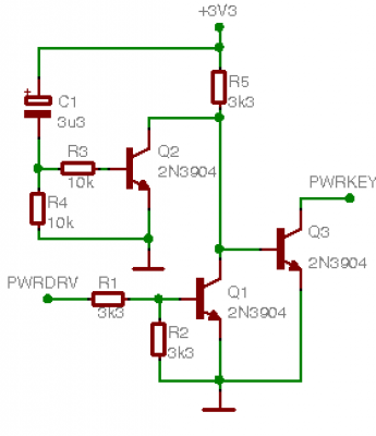

Takže vlastně potřebuješ obvod, který z logické 1 dělá otevřený kolektor a z logické 0 dělá logickou 0, ale né 30ms po zapnutí, to z logické 0 musí dělat také otevřený kolektor?

Ale ako pozeram na obvod od lesana87 mozno ten 100ms impulz ani nebude potrebne robit cez PRV_DRV, ale nejakou kombinaciou kondenzatora a NPN. Narychlo mi napada pockat iba nutnych 30ms a potom drzat PRV_DRV kontinualne na log.1 a priviest ho cez kondenzator na bazu NPN tranzistora. Ten by sa mohol teoreticky otvorit do doby kym sa kondenzator nenabije a tym stiahnut PWRKKEY na GND.. Tolko teoria, uvidim co z toho vide ked si to nakreslim, pripadne v noci odskusam.

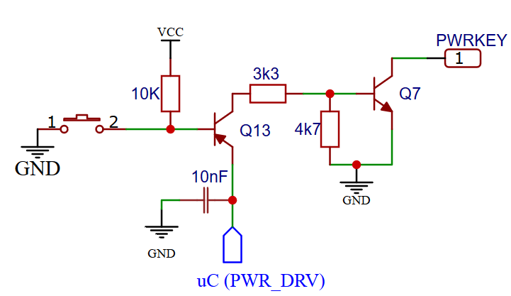

Prečo PWRKEY neťaháš piramo z tlačitka?
Dybbuk
Příspěvky: 17
Registrován: 11 zář 2020, 00:00
#23 Příspěvek od Dybbuk »
samec píše:Prečo PWRKEY neťaháš piramo z tlačitka?
Prave kvoli tomu oneskoreniu 30ms. Tlacitko zapina napajanie, ak je PWRKEY na GND v case zapnutia napajania, zablokuje sa to. Idealne by bolo natiahnut samostatny pin z uC na PWRKKEY, ale uz ziadny volny nemam, preto takto improvizujem.
Dybbuk
Příspěvky: 17
#24 Příspěvek od Dybbuk »

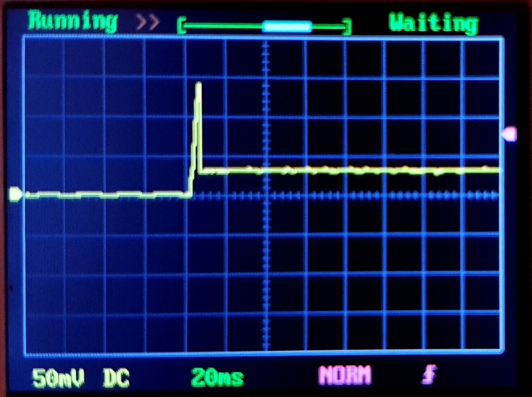

To tlacitko ma ale naviedlo k nasledovnemu zapojeniu, ktore sa zda byt funkcne. Logika je taka, ze stlacenim spinacieho tlacidla sa otvori PNP, ale PWR_DRV je v tom case este v log.0, prepne sa do log.1 az o 30ms neskor co otvori NPN a da impulz na PWRKEY. Pustenim tlacidla sa tranzistory zavru.
Problem je uz len ta napatova spicka na PWR_DRV v momente zapnutia napajania. By som sa jej rad zbavil nejak..
