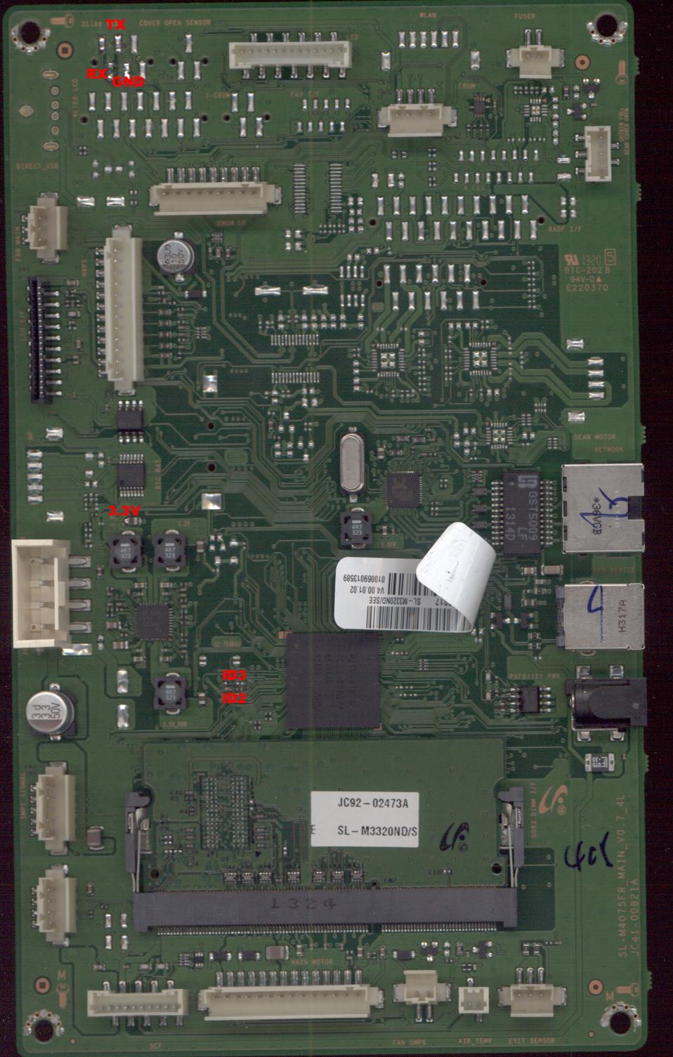

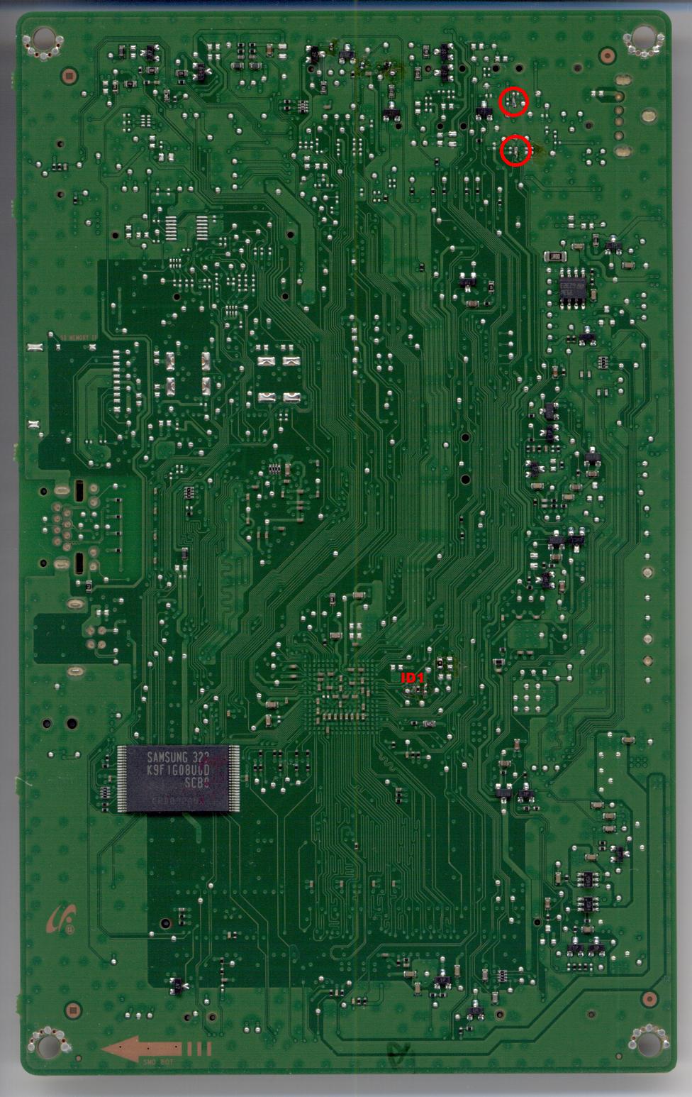

Upravy dosky potrebne na pripojenie emulatora ovladacieho panelu.
Zadna strana:
1. spojit pady pri konektore ovladacieho panela, aby sa pripojili signaly RX a TX
2. spojit pady vpravo od odporu ID1
Predna strana:
1. spojit dva pady vlavo od odporu ID2
2. pripojit konvertor 3.3V-RS232 na RX, TX, GND (a 3.3V, ak potrebuje napajanie)
