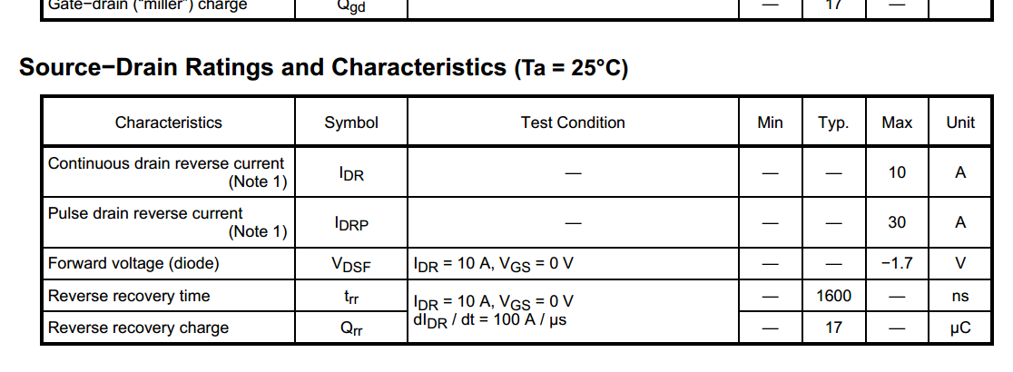

Keď Trr je k dióde, tak ktorý parameter je k rýchlosti mosfetu?

Mám tu 2SK2996, podľa datasheetu by snáď vyhovel (v tabuľke náhrad od rnbw nieje, neviem prečo), ale to Trr čo z datasheetu nevyplýva že by to patrilo k dióde ma znepokojuje.

No a na jakým místě ten tranzistor je? Vlastnosti té diody je třeba řešit hlavně u polomostu, nebo plnýho mostu. Třeba u flybacku se nijak moc neprojeví. Stejně jako třeba u nějakýho normálního spínače.
