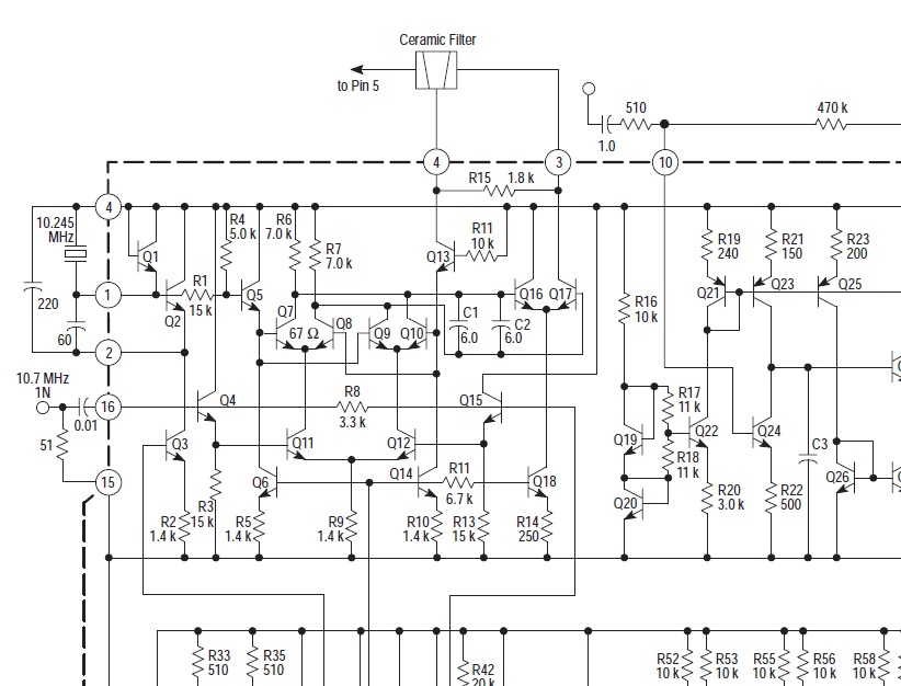

Prakticky katalogové zapojenie, je to CB pojítko, oscilátor neoscilátoruje po nehode šroubováku medzi nohami 1-2, možno i 2-3. Na dobrom kuse vidím po očuchaní oscilátor na spektráku, na tom po nehode nie.
MC3361 časť s oscilátorom.

mihal píše:oscilátor neoscilátoruje po nehode šroubováku medzi nohami 1-2, možno i 2-3.
njn, tady už je každá rada skoro zbytečná . . .
ale přesto,
zkus si udělat malý oscilátor s jedním trandem mimo a výstup pusť do jedničky, nebo do dvojky tak zjistíš jestli to přežil mixer a z nouze to pak jde takto i provozovat . . .
já jsem se doposud setkal u těchto obvodů s tím, že přestával fungovat SQ.
je to způsobeno špatnou funkcí zesilovače na nohách 10 a 11, nebo přímo na SQ, nohy 14,13,12. Protože tyto IO se blbě sháněly už před léty, řešil jsem to vždycky přidáním dalšího tranzistoru externě.
Taky jsem se setkal s tím, že přes MF neprocházel žádný signál a na NF výstupu nebyl žádný šum naprázdno.
Tuto závadu ve většině případů způsoboval stejnosměrný svod filtrem 455 od napájení do struktury IO, to změnilo nastavení a MF nefungovala - nešuměla.
Na tohle stačilo vstup a výstup filtru oddělit od noh IO smd kondíky 1n.
Filtr pak obvykle fungoval dál.

Zkrat mezi 1 a 2 možná poslal do kytek jen Q1 - zkusil bych pomoci Q2 vnějším odporem (od + do báze odpor 10k + trimr 100k v sérii) - a zkusit jestli se oscilátor rozkmitá... a když ne, tak pak oscilátorek jak navádí ok1..

Moc miesta tam v okolí neni, trand dopĺňať by bola posledná možnosť. DC inject do bázi Q2 som už skúšal, nepomohlo. Kondy pred filtrom nemám, mohol by som doplniť. Dlhší čas v prevádzke mám zariadenia s MC13135 a MC3362, fungujú prakticky bez porúch. Myslím že motorola ich celkom vychytala.
