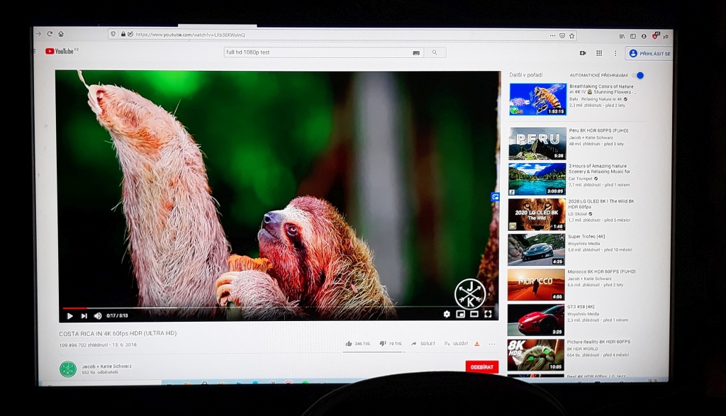

#39 Příspěvek od p32 »
Není nad tu radost, když se zadaří, že? Gratuluji. :wink:
